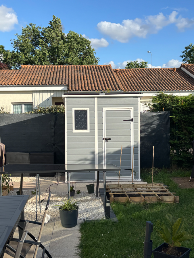

Configuration :
- 450W (cabane) + 500W horizontal sur un SF800+ avec batterie

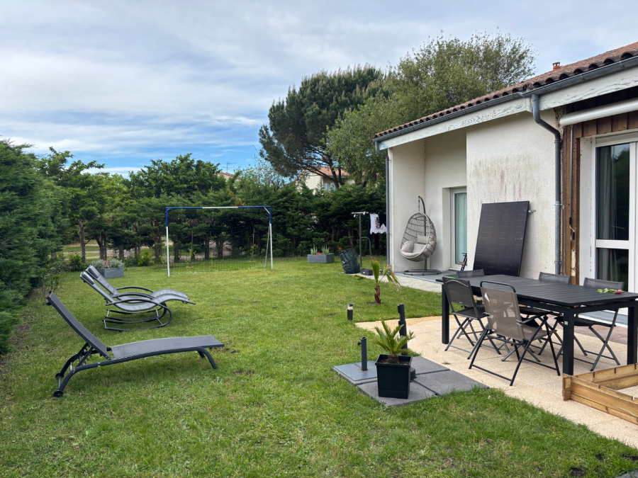

- 2 panneaux (450W + 500W) à la verticale sur un SF800 sans batterie

Ce qui ressort le plus, c’est l’intérêt du mix d’orientations. Les panneaux verticaux produisent moins en puissance instantanée, mais plus tard dans la journée, et ils sont clairement plus efficaces en hiver. Les panneaux horizontaux démarrent tôt et produisent bien en plein soleil, mais chutent logiquement en dehors des heures optimales.
Au final, la production est plus étalée sur la journée, ce qui évite d’avoir uniquement un pic à midi.
