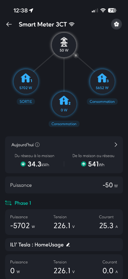

Pour ceux que ça intéresse, j’ai eu l’idée d’inverser le sens d’une Pince du compteur 3CT Pour déduire la consommation de la charge de ma voiture de celle de ma conso principale pour éviter d’avoir des batteries Vide après 6h du matin puisque je recharge ma voiture pendant les heures creuses. Il faut que la pince soit inversée et branchée sur une prise 120A du compteur. J’ai testé, ça fonctionne très bien 👍

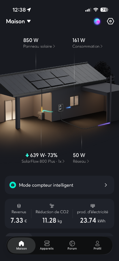

Sur ma photo, j’ai fait le test en plein jour, on peut observer que la batterie continue d’être chargée avec seulement mes deux panneaux de 1000 W Pendant que la voiture recharge et ne vide pas celle-ci
