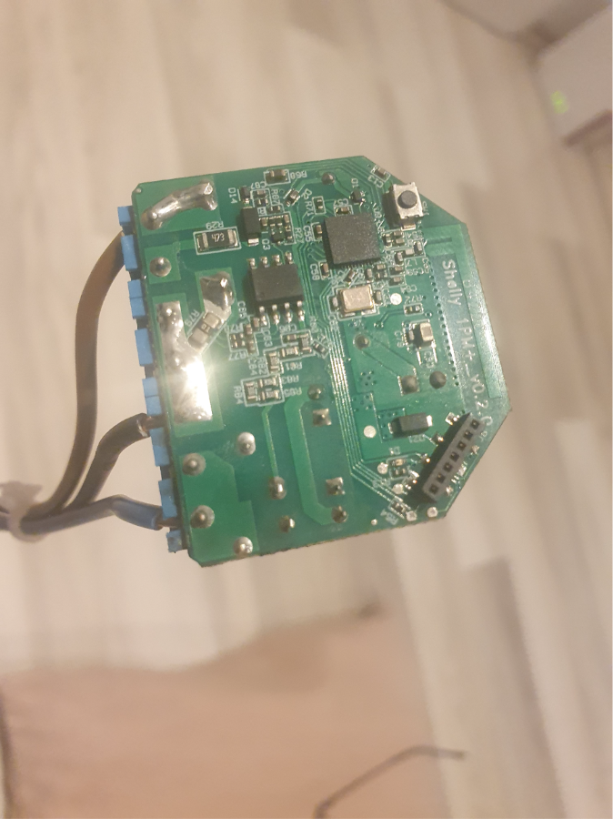

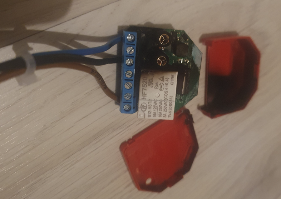

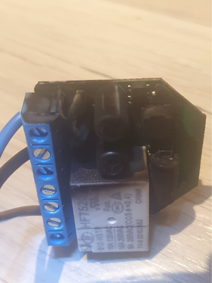

Es handelt sich hier um einen neu gekauften 1PM gen2 der ca.2 Jahre meine BKW Einspeisung/Erzeugung gemessen hatte und die letzten 2Monate mit Add on versehen war wo 2 Temp Fühler die Lüfter per shelly Szenen für Hub und WR steuerten das via Meanwell 12 V Netzteil auf einer Hutschiene.
Als Einspeise Messung war ich auf einen gen3 umgestiegen da er auch den Wert als minus abbilden kann und so war der "alte" übrig, dachte es sein kein alter und dafür reicht der noch, die letzten Tage liefen die Lüfter sehr oft.
Nun scheint ein Kondensator das Teil in die ewigen Jagdgründe geschickt zu haben.
