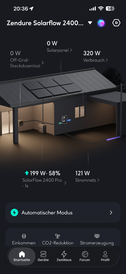

Jedoch habe ich mir jetzt den Solarflow 2400 pro gekauft.
Nun meine Frage. Wenn ich z.B. 1100W aus dem Netz ziehe kommen 200W aus dem Speicher. Und paar Sekunden später gehen 618W vom Netz in den Speicher. Warum?
Es ist 20:40 und somit kommt nichts mehr von den Panelen.
Vielleicht gibt es da ja eine einfache Erklärung oder Lösung.
Habe noch den Zendure 3 ct zur Steuerung verbaut.
