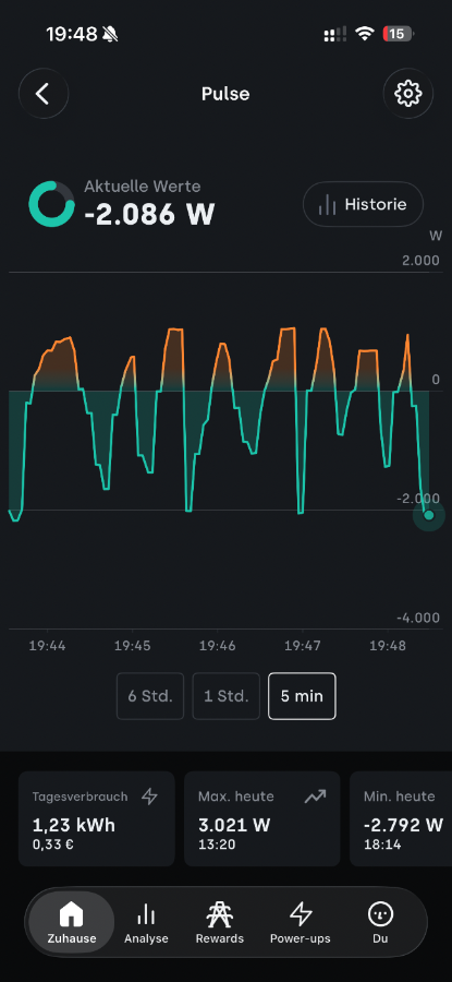

Ich war der Hoffnung verfallen, dass ich so 2x 2400 Watt gleichzeitig laden/entladen kann, was theoretisch natürlich doppelt so leistungsfähig ist, praktisch sich aber wie blöd hoch und runter schaukelt. Eine „Nulleinspeisung“ ist so kaum ertragbar. Es ist so schlimm, dass es sogar beim zugucken wehtut!! Von wegen die Geräte synchronisieren sich gegenseitig. Also der Algorithmus ist auf jeden Fall für die Tonne…

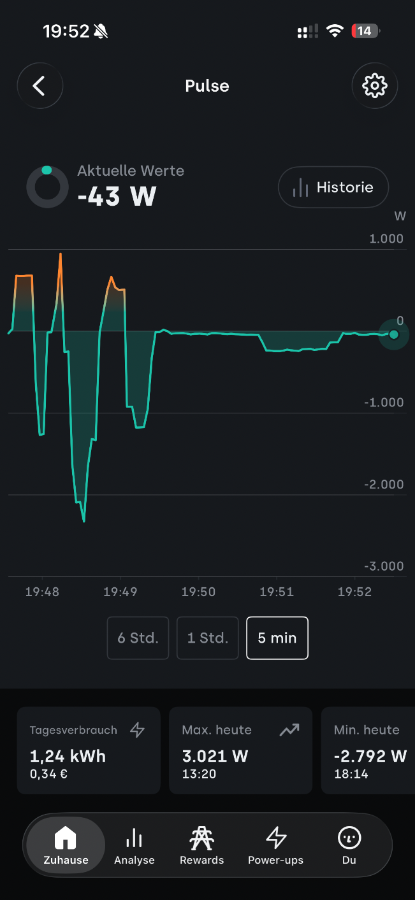

Das letzte Foto mal mit optischem Vergleich, wenn ich aus dem Automatic zurück in den Grundlastmodus wechsle, man sieht es sofort.
