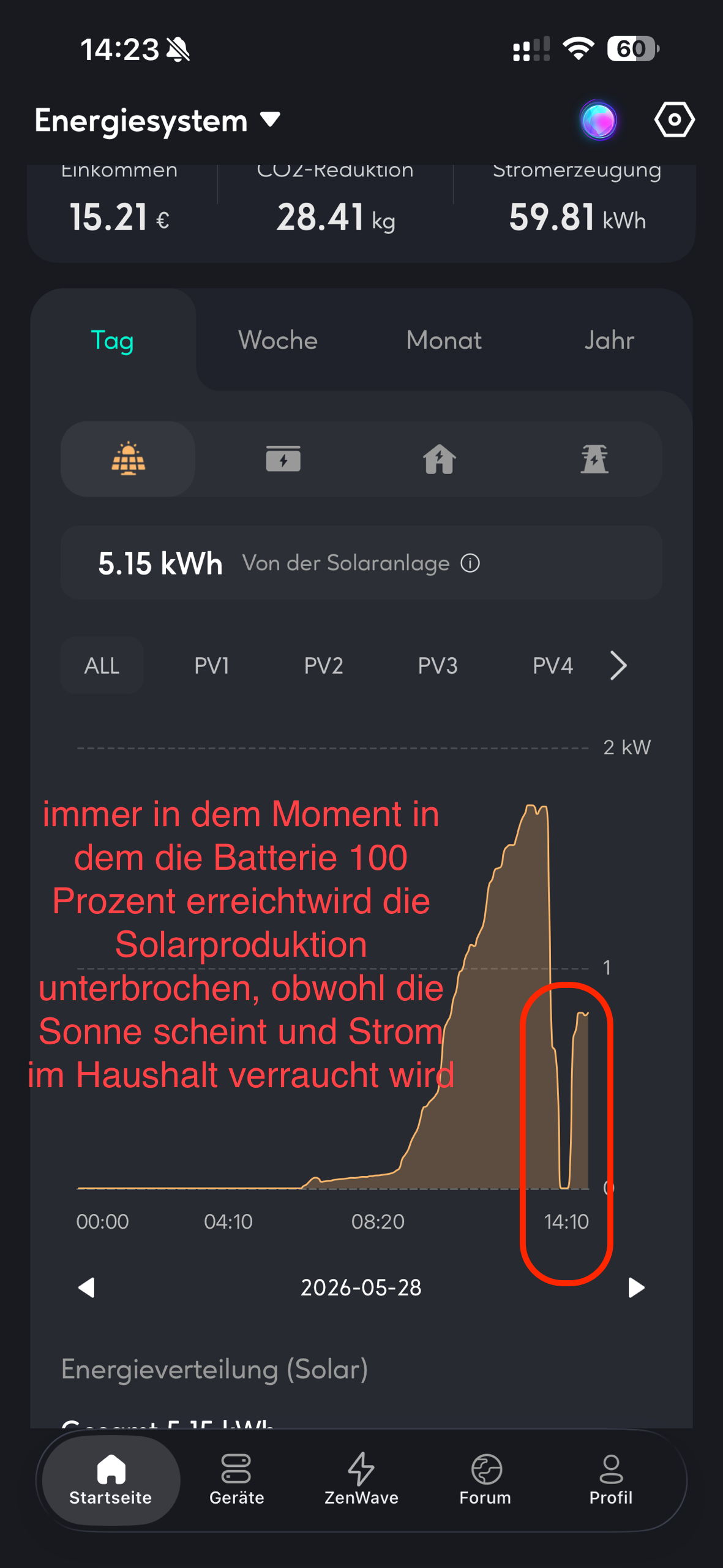

mein SolarFlow 2400 Pro ist erst seit wenigen Tagen bei mir, allerdings tritt bereits ein Problem auf.

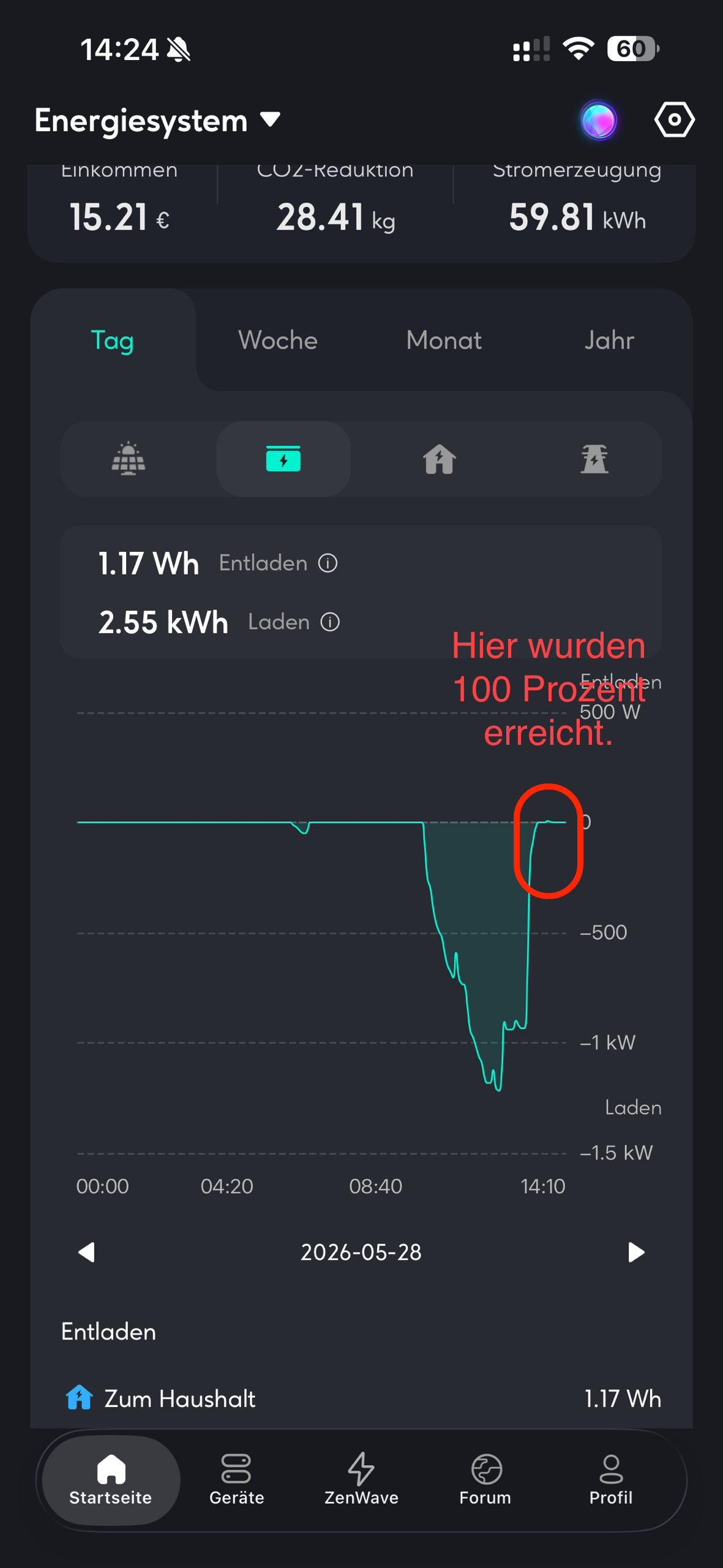

Sobald die Batterie vollständig geladen ist bzw 100 Prozent Ladezustand erreicht, stoppt das Gerät die Solarproduktion, obwohl im Haushalt weiterhin Strom verbraucht wird und die Sonne scheint. Dieses Verhalten tritt nun erst seit zwei Tagen auf. Die Temperatur des Akkus lag bei 39 Grad. Ich nutze den Ecotracker IR um meinen Smart Meter mit dem System zu verbinden.
Ich kann mir nicht erklären, woran das liegt. Zuvor hat das Gerät korrekt funktioniert: Es hat die Batterie geladen und gleichzeitig und danach weiterhin Strom aus den Solarpanels genutzt, da im Haushalt noch Verbrauch vorhanden war.
Dadurch entstehen nun Lücken in der Stromproduktion beziehungsweise -versorgung.
Kann mit jemand mitteilen, ob es sich hierbei eher um ein Hardware- oder ein Softwareproblem handelt und wie ich das konkret beheben kann?
