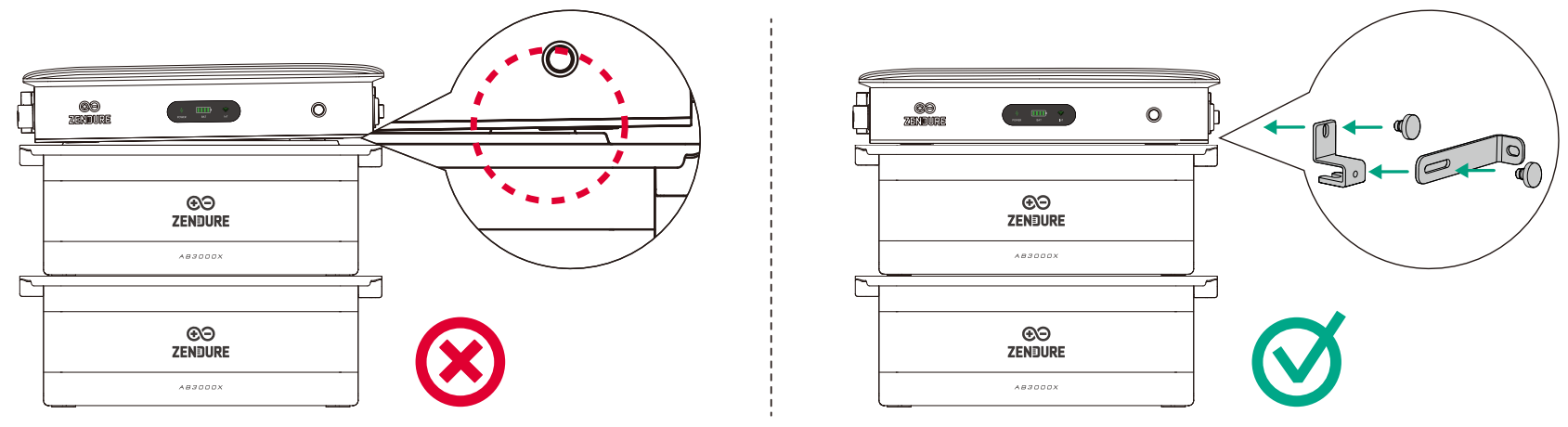

Uit ons onderzoek is gebleken dat de fysieke vlakheid en uitlijning tijdens een gestapelde installatie cruciaal zijn voor de langdurige en stabiele werking van de aansluitklemmen. Om abnormale oververhitting te voorkomen, de veiligheid van uw systeem te waarborgen en de levensduur van uw apparaat te verlengen, verzoeken wij u na het voltooien van de gestapelde installatie de volgende belangrijke veiligheidspunten te controleren:
■ Zorg voor een vlakke aansluiting: Controleer na installatie het contactoppervlak tussen de SolarFlow 2400 AC en de batterij om er zeker van te zijn dat de ruimtes aan alle kanten gelijkmatig en waterpas zijn.
■ Geen kanteling: Als u merkt dat het apparaat niet goed is uitgelijnd of gekanteld is, plaats het dan correct terug. Een onjuiste uitlijning leidt tot onvoldoende contactoppervlak voor de interne aansluitklemmen, wat de prestaties en de stabiliteit op lange termijn van het apparaat kan beïnvloeden.
■ Versteviging met beugels: Zodra de juiste uitlijning is bevestigd, gebruikt u de montagebeugels en M4-schroeven om de verbinding tussen de omvormer en de batterij fysiek vast te zetten.
