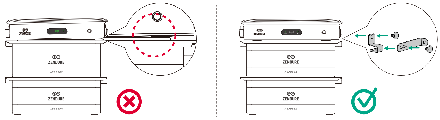

Notre enquête a révélé que la planéité physique et l'alignement lors de l'installation empilée sont essentiels pour le fonctionnement stable à long terme des bornes. Pour éviter toute surchauffe anormale, garantir la sécurité de votre système et prolonger la durée de vie de votre appareil, veuillez vérifier les points de sécurité importants suivants après avoir terminé votre installation empilée :
■ Garantir une connexion plane : Après l'installation, veuillez vérifier la surface de contact entre le SolarFlow 2400 AC et la batterie pour vous assurer que les écarts sont réguliers et de niveau de tous les côtés.
■ Aucune inclinaison : Si vous constatez que l'appareil est mal aligné ou incliné, veuillez le repositionner correctement. Tout alignement incorrect entraînera une surface de contact insuffisante pour les bornes internes, ce qui peut affecter les performances et la stabilité à long terme de l'appareil.
■ Renfort avec support : Une fois l'alignement correct confirmé, veuillez utiliser les supports de montage et les vis M4 pour fixer physiquement la connexion entre l'onduleur et la batterie.
