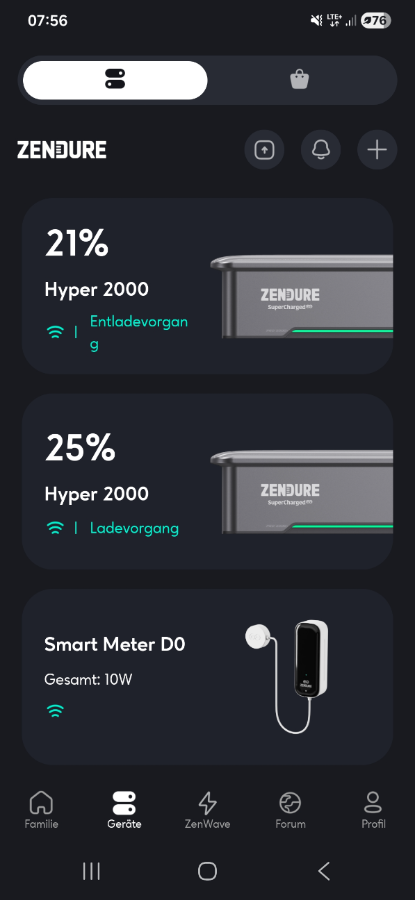

Hallo, ich hatte mir letzte Jahr eine komplettanlage Hyper2000 mit Solarzellen und Akkus gekauft. Jetzt letzte Woche kam ich noch günstig an einen weiteren Hyper2000 mit Akkus. Den wollte ich nur im AC Betrieb laufen lassen.
Wenn ich bei beiden Systemen das HEMS aktiviere wird der 2000er, der nur am AC hängt, nicht geladen. Selbst wenn die Akkus beim 1. 2000er voll sind bleibt der 2. 2000er im Entlademodus bis die Akkus leer sind.
Ist HEMS deaktiviert kann ich den 2. 2000er auf laden stellen.
Aber sollte sowas nicht irgendwie Automatisch möglich sein?
