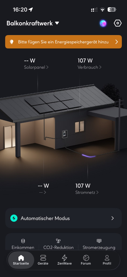

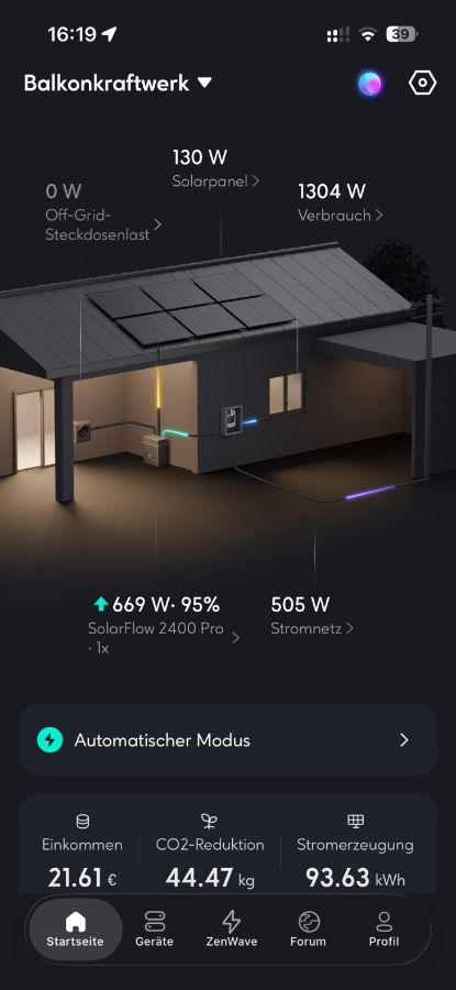

Hallo,
Wenn ich den Smart Meter einrichte und auf intelligenten Modus stelle, springt der Verbrauch auf 1,3KW obwohl ich keine Verbraucher angeschaltet habe. Sobald ich den Speicher entferne zeigt Stromnetz/verbrauch 107Watt an. Auch der Wert kann eigentlich nicht stimmen. Grundverbrauch müsste um die 200 Watt sein bei einem Haus. Man erkennt es ehr gut auf den Bildern. Ist der Smart Meter falsch angeschlossen? Wenn ich den Grundlastmodus aktiviere (mit 200W Grundlast) steht bei Verbrauch ca. 400W. Viele Grüße Felix
