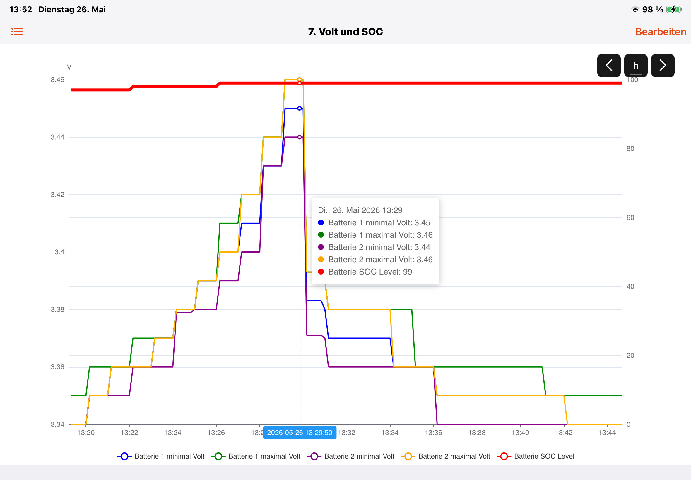

Hintergrund war bei meinen Akkus ein relativ starker Drift zwischen MinVolt und MaxVolt zum Ladeende hin. Bei SOC 100 % lag die Differenz teilweise bei 0,10 bis 0,12 Volt. Nach Ladeende haben sich die Zellspannungen zwar innerhalb von 15–20 Minuten wieder auf ca. 0,01 Volt angeglichen, trotzdem wollte ich das Verhalten verbessern.

Den Ladevorgang stoppe ich bei MaxVolt von 3,46 V. Laut SOC-Anzeige entspricht das zwar nur etwa 99 %, bisher hatte ich dadurch aber keine einzige Zwangskalibrierung.
Der Zelldrift zum Ladeende hat sich mit diesen Einstellungen nach einiger Zeit deutlich normalisiert.
