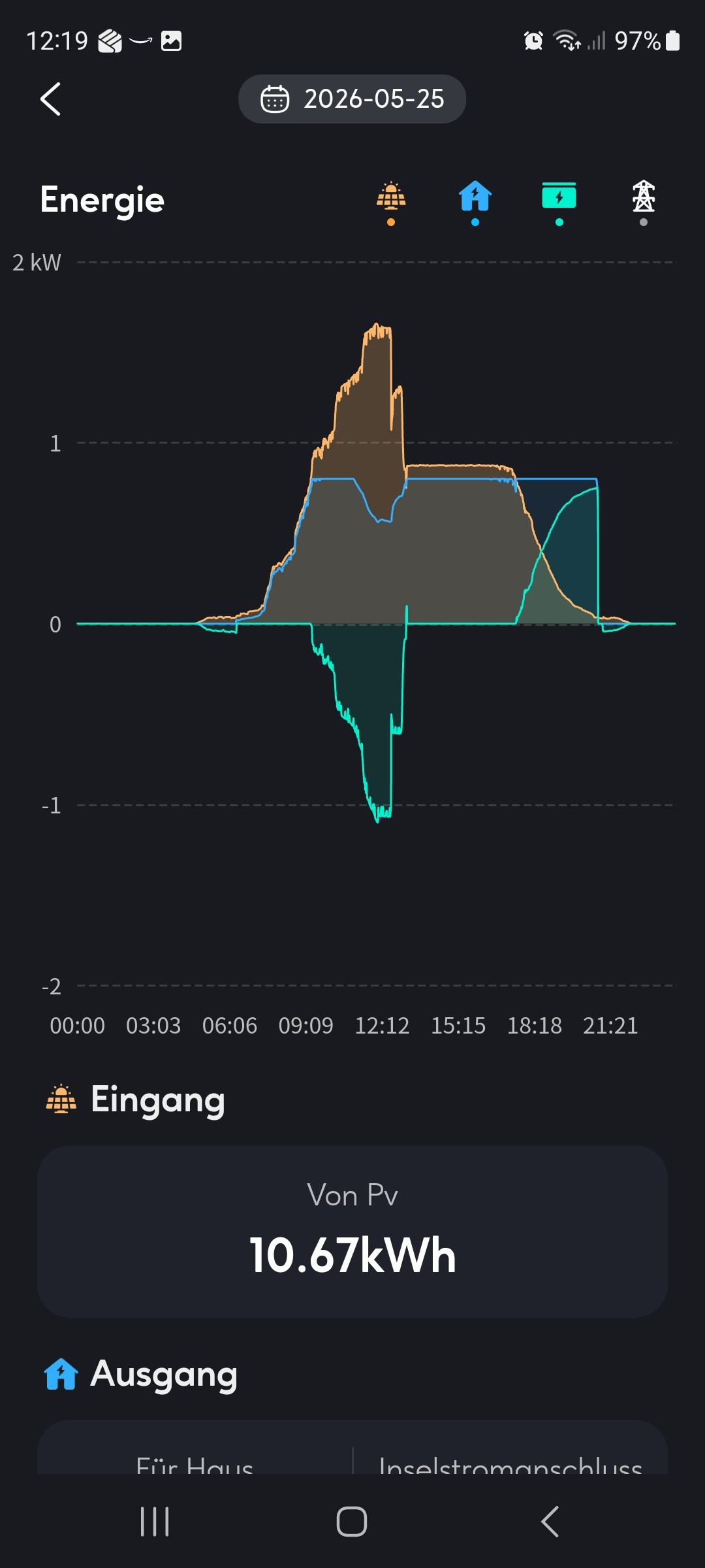

irgendwie passt die Verteilung im Netz nicht.
laut app gilt ja die Nutzungsverteilung:
1) Nutzung im Haus
2) Akkuspeicher
3) Stromnetz
Bisher ist meine Anlage auf Stumpf 800W gestellt, dank Ferrari-Zähler.
So nun meine Frage/Beobachtung. Anfänglich läuft die Anlage wie erwartet, die 800 Watt laufen ins Haus, der Überschuss in den Speicher, bis der ca. 20% voll ist. Dann erhöht sich auf einmal die Leistung zum laden des Akkus und die Hausnutzung geht unter 800w.
Das ist natürlich unpraktisch, so ist der Akku noch schneller voll und es geht früher Energie verloren.
Jemand eine Idee?
