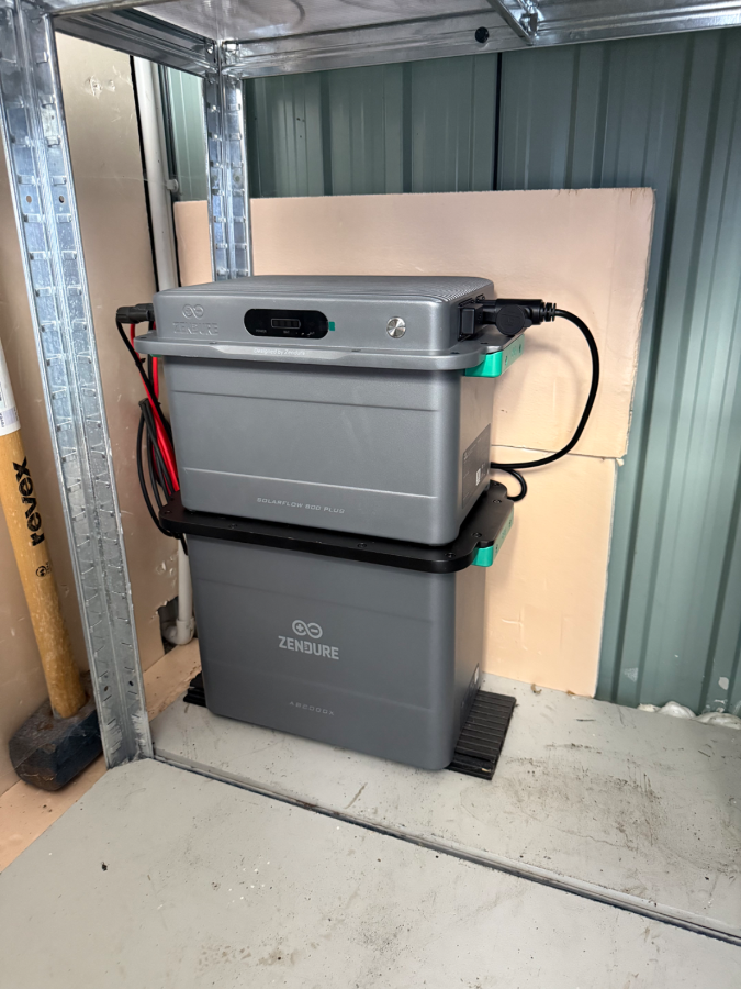

Petit nouveau depuis presque 2 mois dans la communauté Zendure, avec l’achat pour « test » du Solar Flow 800 plus + 2 panneaux biface de 500W chacun + Smart Meter 3CT, le tout pour moins de 800€ en promo de printemps !!

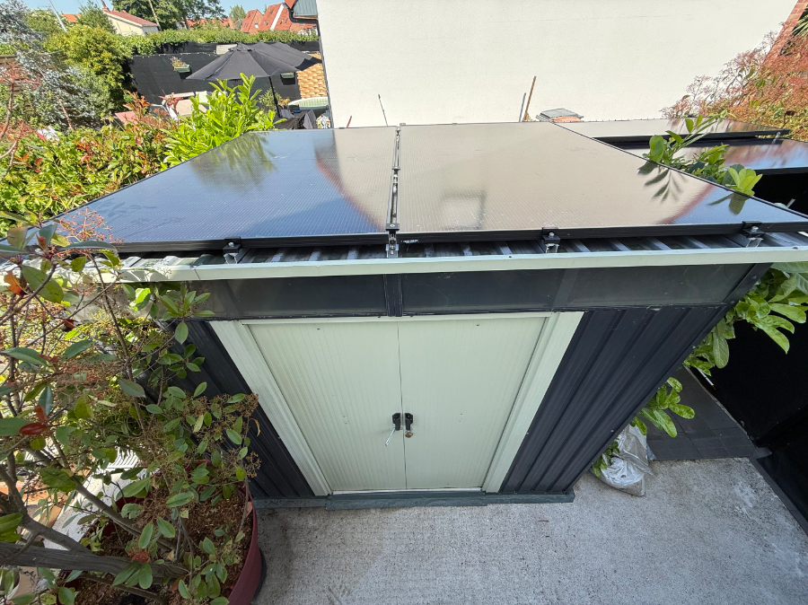

L’idée était de tester le solaire et analyser le rendement, en équipant rapidement et à moindre frais la toiture plate de mon cabanon de jardin en bacacier.

Avec déjà plus de 150KWh produits sur ces presque 2 mois, avec des pics jusqu’à 900Wc, je peux dire que je suis agréablement surpris de l’efficacité de cette installation !

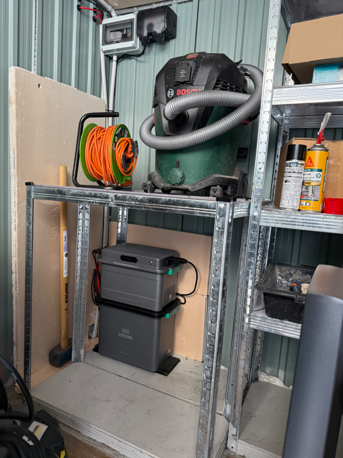

Et avec la batterie intégrée de 2KWh, c’est un réel confort supplémentaire que de pouvoir consommer 100% de sa production … enfin pas tout à fait, car la batterie de base n’était même pas suffisante pour stocker le surplus, que j’ai déjà investi dans une batterie AB2000X supplémentaire !
