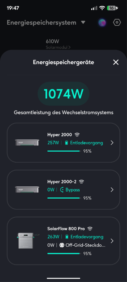

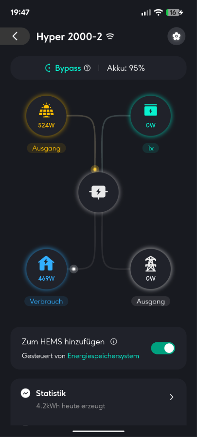

Hey,
Ich Versuch es so ein Fach wie möglich zu beschreiben
Ich habe 2x hyper 2000 und 1x sf800 pro
Alle in hems integriert. Fu ktuoniert super bis...
Zum Abend hin hat ein hyper die Ost Ausrichtung und fängt nich gut Energie ein. Der alleine hat einen PV Ertrag um die ganze Last alleine steuern zu können.
Hems geht aber hin und teilt die Last durch drei und lässt die anderen beiden Geräte ihren Anteil ausgeben.
Dadurch entladen sich deren Akku und es gibt eine Netzeinspeisung hervorgerufen vom hyper der ja den PV Ertrag hat.
In Zahlen:
Hausverbrauch 800w
Hyper 1: PV Ertrag 100w, Ausgang 270w
Hyper 2: PV Ertrag 800w Ausgang 800w
Sf800 pro: PV Ertrag 90w Ausgang 270w
Ins netzt gehen ca. 400w
Ich gehe davon aus, dass die Logik dahinter ist, Hausverbrauch durch Anzahl Geräte. Überschuss je gerät ins netzt da es erlaubt ist.
Wenn ich das verbiete gehen alle auf die selbe Ausgangleistung.
Ich hoffe ich konnte es verständlich erklären
