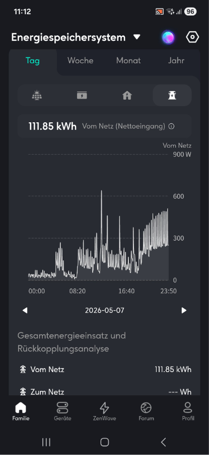

2 Wochen später bekam ich rein ZUFÄLLIG eine "Störung der Netzfrequenz" mit (rotes Dreieck mit Ausrufezeichen). Habe alle Geräte aus dem HMS rausgenommen und neu eingebunden. Die Störung war dann weg.

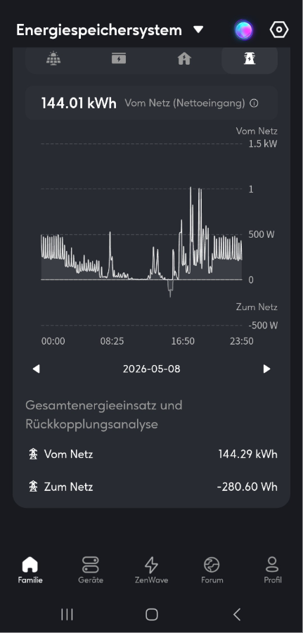

Gestern habe ich am neuen Stromzähler abgelesen, dass ich in den letzten 6 Wochen unglaubliche 340 kwh bezogen haben soll! In der App nachgeschaut und festgestellt, dass an dem Tag mit der "Netzfrequenzstörung" und in der Folgenacht angeblich 111 kwh bzw. 143 kwh verbraucht worden sein sollen. 250 kwh innerhalb von 24h - das ist völlig unmöglich!!
