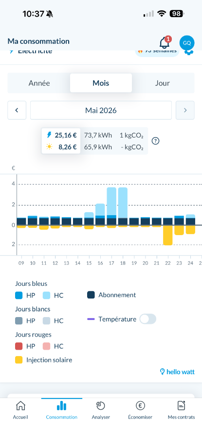

J’ai souvent des problèmes de perte de wifi sur le 3CT . Je redémarre la box internet ou le wifi ou le smart meter et tout revient .
Je travail actuellement sur ces paramètres :
- SSID spécifique en 2.4gHz , canal fixe , largeur fixe 20 MHz , force du signal 62 à 65 dbm .

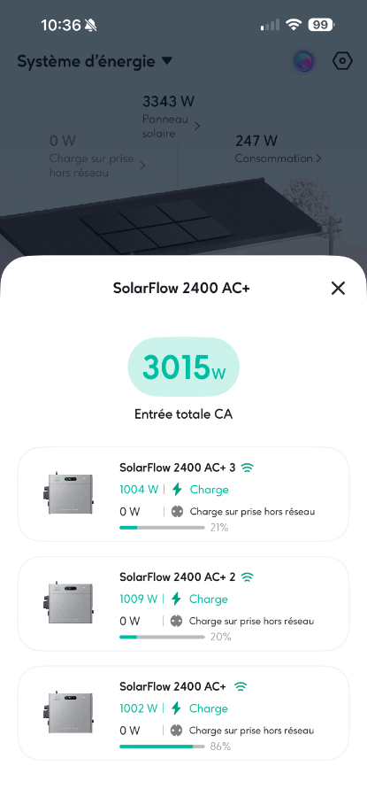

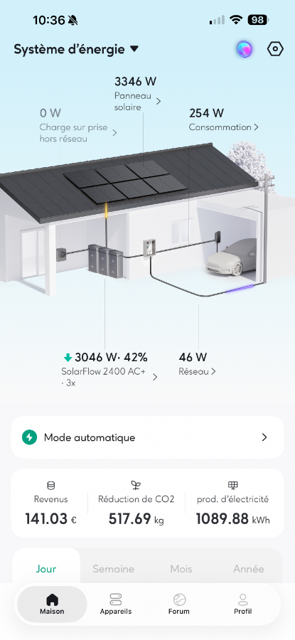

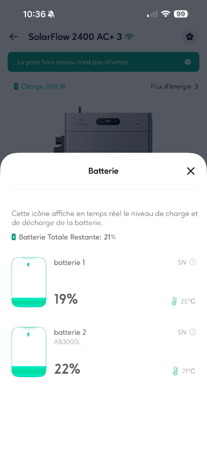

Ce matin nouveau problème , 2 tour sur 3 en veille suite a la recharge en pleine nuit de la voiture par Zendure .
- pas de connecteur fondue
- prises OK
- Réseau Ok
Une tour réparti en commutant le mode Hems .
L’autre tour après un redémarrage , la manipulation HEMS n’ayant pas fonctionné.
Je suis mitigé par rapport à Zendure pour le moment .
Le mode de charge de la voiture et très nébuleux.
Le smart meter perd le réseau , l’application n’alerte pas .
Par moment elle ne s’aperçoit pas des informations incorrect et charge à fond sur le réseau .
Maintenant les batteries plantent en veille …
