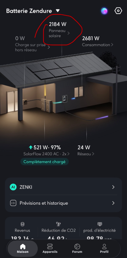

Enfin, j’ai trouvé la méthode pour avoir ma production solaire dans l’application.
Elle est gérée par les micro-onduleurs et ne passe pas par les 2400 AC.
On gagne en lecture plus fluide sans passer d’une appli à l’autre.

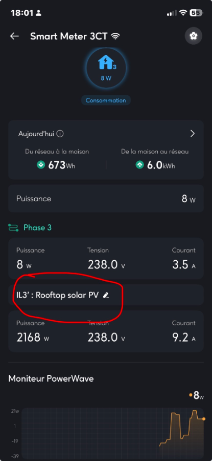

Le 3CT Zendure avec ces tores de 120A et 50A, ca ne fonctionnait toujours pas car il fallait attendre que la MAJ du compteur 3CT se fasse et qu’il prenne en compte le monophasé et la lecture des panneaux solaires.
Il faut utiliser entrée L3 avec le CT120A en mode monophasé et L3´ avec CT50A pour l’entrée panneaux solaires.
D’autres utilisateurs l’on déjà fait, sans parler de la MAJ.
