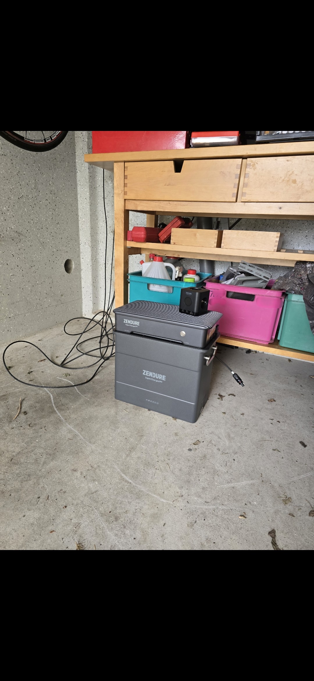

Dazu besteht folgender Aufbau:
Hyper2000 mit 2xAB2000 und der Off-Grid-Steckdose (auf dem Bild ist es noch mit einem AB2000 und bis vor kurzem lief hier noch der Solarflo Hub1200 mit den 2x AB2000 und dem Ace1500)--> daran sind vier flexible Solarmodule (je 2 parallel) mit je 200 Watt angeschlossen, 20° Aufständerung auf einem Metallgestell direkt Richtung Süden ohne Verschattung.
Im Sommer klappt das super. Da ich nicht jeden Tag die E-Bikes oder Werkzeugakkus aufladen muss, bleibt der Strom durchgängig für den Garagentormotor zur Verfügung. Dieser hat einen sehr niedrigen Grundverbrauch von 25 Watt und benötigt nur bei Betrieb kurzzeitig 250 Watt. Dadurch halten die Akkus recht lange und werden durch die Sonne am nächsten Tag immer wieder voll.
In den Wintermonaten klappt das nicht wirklich, da der Ertrag doch sehr gering ist. Da wird zumindest der Garagenmotor zur Sicherheit wieder direkt ans Stromnetz angeschlossen. 😅
