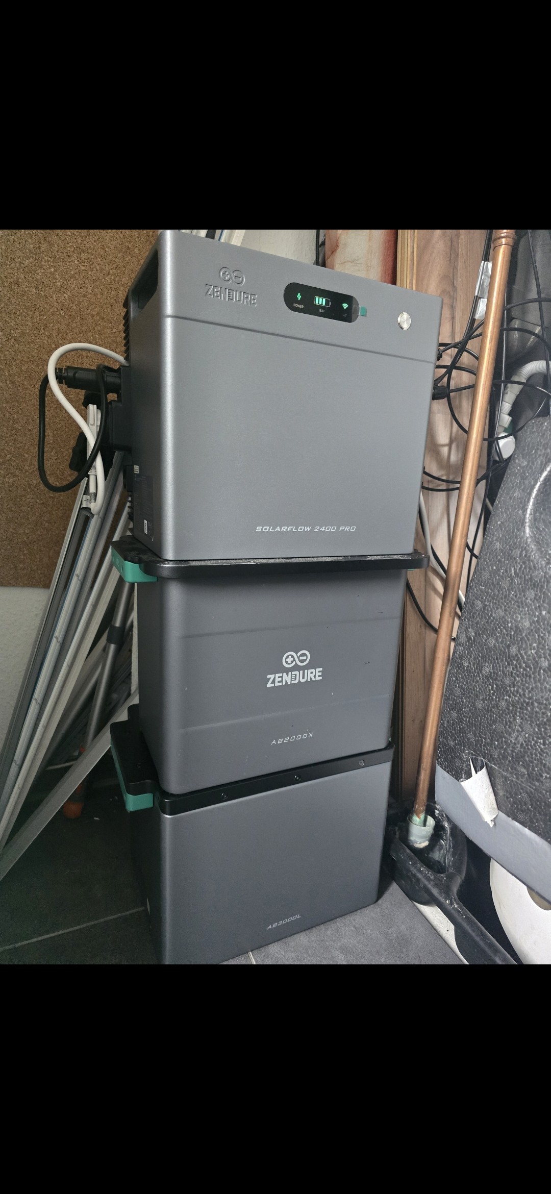

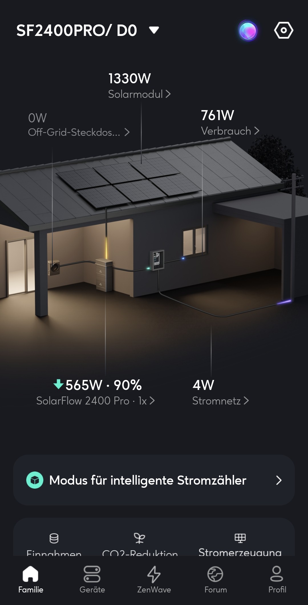

SF2400 Pro mit 1x AB3000L und 1x AB2000X --> daran sind 8 Module a 390 Watt (immer 2 Module parralel) angeschlossen (Flachdach, 25° aufgeständert gen Süden, ohne Verschattung)
Die Abgabe des SF2400 Pro ist auf 800 Watt beschränkt und speist über eine eigene Leitung ein (keine anderen Verbraucher, direkt an den Sicherungskasten mit eigener Sicherung). An der Off-Grid-Steckdose ist der Trockner angeschlossen. Die Off-Grid-Steckdose ist dauerhaft auf on im Normalmodus gestellt.

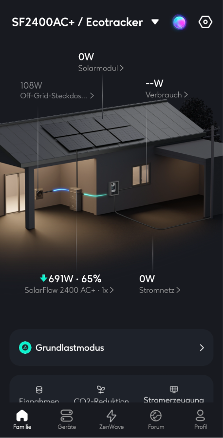

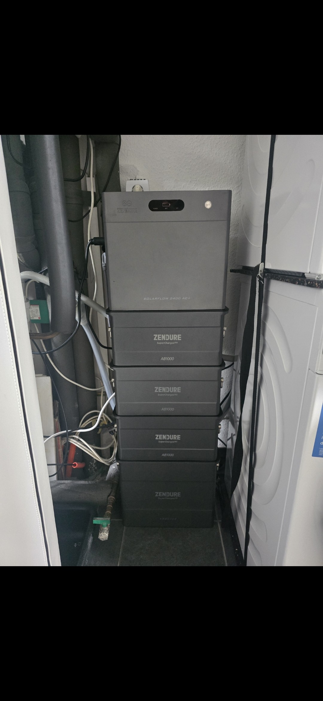

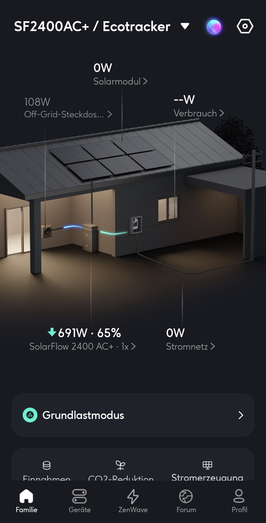

SF2400AC+ mit 1x AB2000S und 3x AB1000
Der SF2400AC+ ist ebenfalls über eine eigene Leitung angeschlossen. An der Off-Grid-Steckdose befindet sich die Waschmaschine.

Der SF2400 Pro läuft im Modus für intelligente Stromzähler. Dies habe ich sowohl über den Shelly 3em, den Ecotracker als auch über den Zendure D0 ausprobiert. Großartige Unterschiede, zb in der Reaktionszeit oder bei der Verbindungsstabilität, konnte ich dabei nicht feststellen. Ich habe auch Zenki und den Automatikmodus ausprobiert. Jedoch hat sich für mich der Modus für intelligente Stromzähler als am Nützlichsten herausgestellt (ich habe keinen variablen Stromtarif, das kommt vielleicht noch 🙈).
Ich hatte, wie viele von euch auch 😱, Probleme, wenn mehrere Geräte gleichzeitig in HEMS liefen. Deshalb habe ich nur den SF2400 Pro mit dem Zendure D0 in ein HEMS eingefügt und im Modus für intelligente Stromzähler laufen lassen.
Den SF2400AC+ habe ich im Grundlastmodus mit Lade- und Entladezeiten eingestellt. Die Entladung beschränkt sich auf ein Minimum (mal 100 Watt in der Nacht für 3-4 Stunden). Ansonsten stehen die Akkus der Waschmaschine zur Verfügung. Da ich den Ecotracker eh hier habe, wird der SF2400AC+ von diesem noch überwacht.
