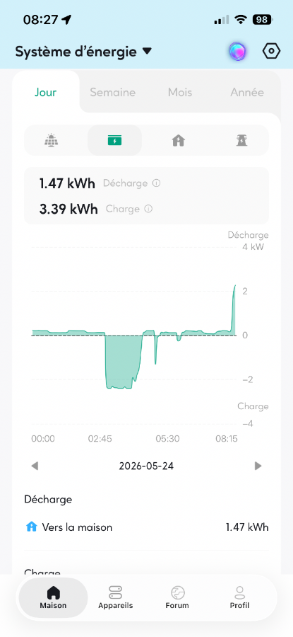

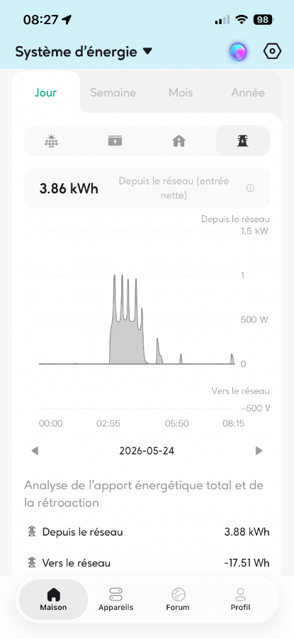

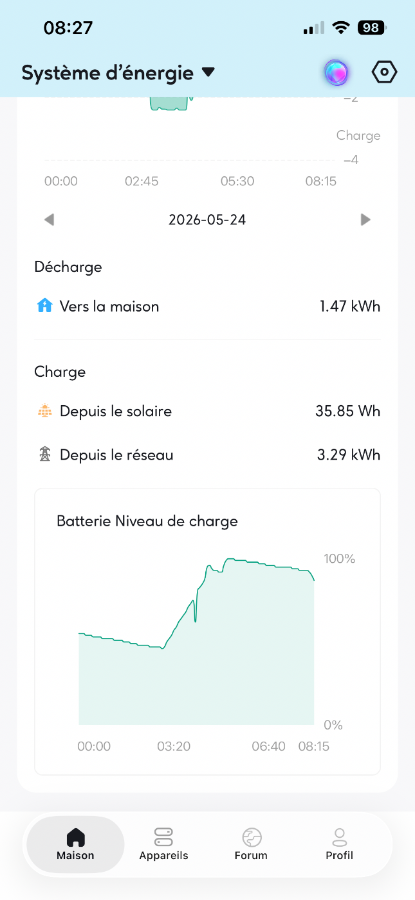

Je viens de passer en HC/HP en + de mon installation en solaire.
Cependant, j’ai constaté que mon SF2400 a rechargé les batteries en période creuse alors qu’elles étaient pleine à 47%.

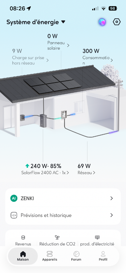

Je suis en mode Zenki
Mes panneaux solaire ne sont pas branché sur la prise off grid
Comment le Zenki intègre dans son calcul l’apport énergétique des panneaux ?
Peut-on lui demande de recharger seulement sur nous sommes à 15% de batterie
Car je suis de dépenser inutilement 3.4kwh
