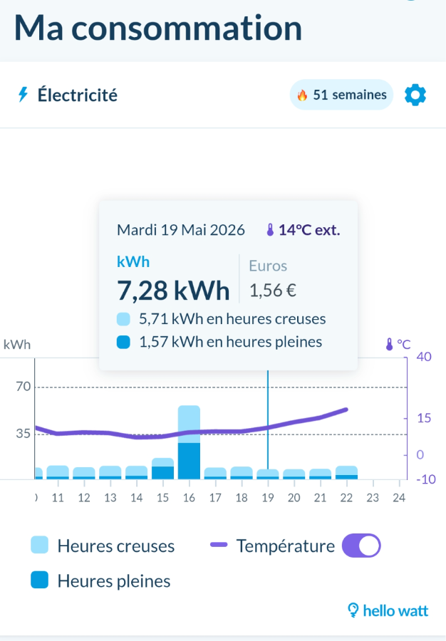

J'ai des panneaux solaires, un 2400AC avec 3 batteries ab3000x. J'ai un programme heures pleines et heures creuses. En temps normal mes panneaux chargent la batterie et alimentent la maison. Si les panneaux ne suffisent pas, la batterie est complétée par le réseau public en heures creuses. La programmation étant optimisée, je ne devrais plus avoir de consommation en heures pleines. Mes relevés montrent toujours un léger talon en heures pleines. Quelqu'un sait-il ou y'a t'il une astuce pour ne plus avoir ce talon d heures pleines ? En photo mes relevés heures pleines et heures creuses.
Je n ai pas su comment répondre aux commentaires avec photos donc voici la photo en kw comme demandé.
