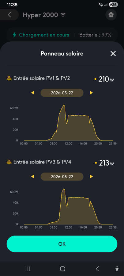

Ça ressemble à du thermal throttling. (Il faudrait que vous ayez accès aux sondes de température de l'hyper 2000 pour le constater. C'est possible avec home assistant et l'intégration zendure HA.
J'ai ce problème avec mon SF800. Dès que la température atteint 62°C, le sf800 bride et la production chute de 10-20%.
Mon sf800 est dans un sous sol dont la température est de 18-20°C même pendant les fortes chaleurs, et pourtant le SF800 bride (même lors de journées ensoleillées en février ou mars).
Je ne sais toujours pas si le problème est propre à mon SF800 ou si tous les SF800 dysfo ction e de la sorte.
Si je branche une puissante ventilation sur le SF800 pour maintenir la température interne sous 45°C alors le problème disparaît, il n y a plus de pertes liées au thermal throttling.
J'ai fait part de mon problème à l'équipe Zendure mais pour l'instant ils font trainer en me répondant que c'est un fonctionnement normal.
C'est pourtant un dysfonctionnement majeur...
