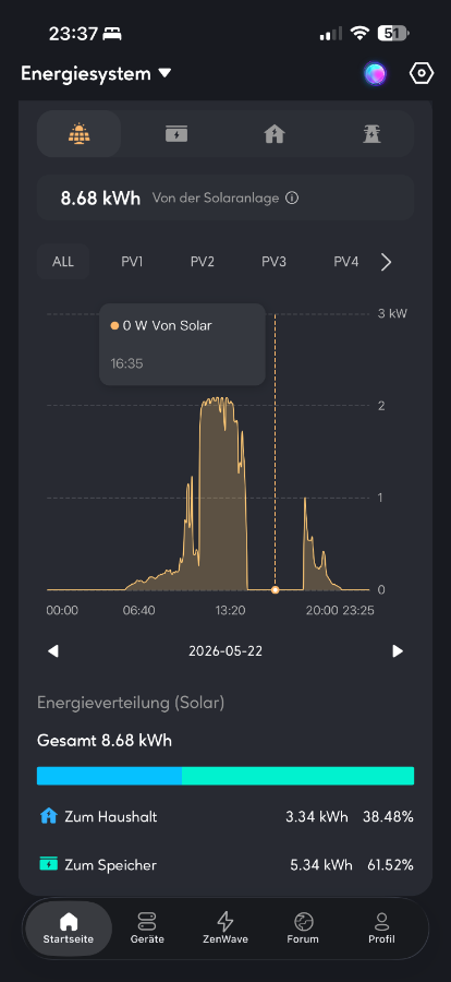

Hallo,
Habe aktuell das Problem das teilweise meine PV Module einfach „abgeschaltet „ werden.
Das ganze passiert meistens wenn die Sonne richtig gut steht und eigentlich mit voller Kraft geladen werden könnte.
Sollte der Akku schon voll sein, Brauch mein Haus auch mindestens 400 Watt und der Strom darf auch eingespeist werden.
Aber es passiert nichts.
Gibt es eine Begrenzung der Phasen auf KW Last oder Ähnliches ? Meine große PV speist auch auf der selben Phase wie die Zendure.
Jemand eine Idee?
