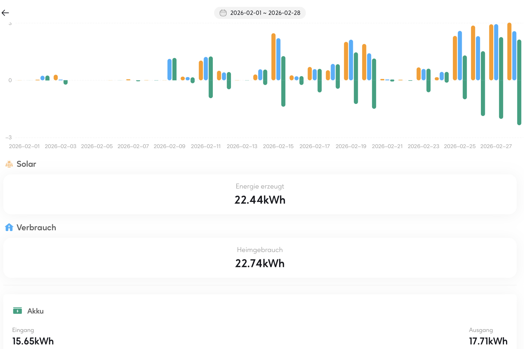

Zendure-App
- sehr "schlank" aber rudimentär
- leider nicht immer zuverlässig verfügbar (Datenlücken)
- nicht übertragbar bei Gerätewechsel
- nicht downloadbar
- kein Gesamtüberblick bezüglich Haushalt
- alte Welt (vor HEMS) und neue Welt (HEMS) sind getrennt (warum eigentlich)
- sehr abhängig von Stabilität der Zendure Cloud
- extra Monatsstatistik und Jahresstatistik (manchmal verzögert, weil sie erst erstellt werden muss)
- leider hin und wieder unerklärliche Ausfälle
- Kosten: zusätzlich keine, die Zendure App ist kostenfrei nutzbar
- Cloud based
- immer wieder Verständnisfragen

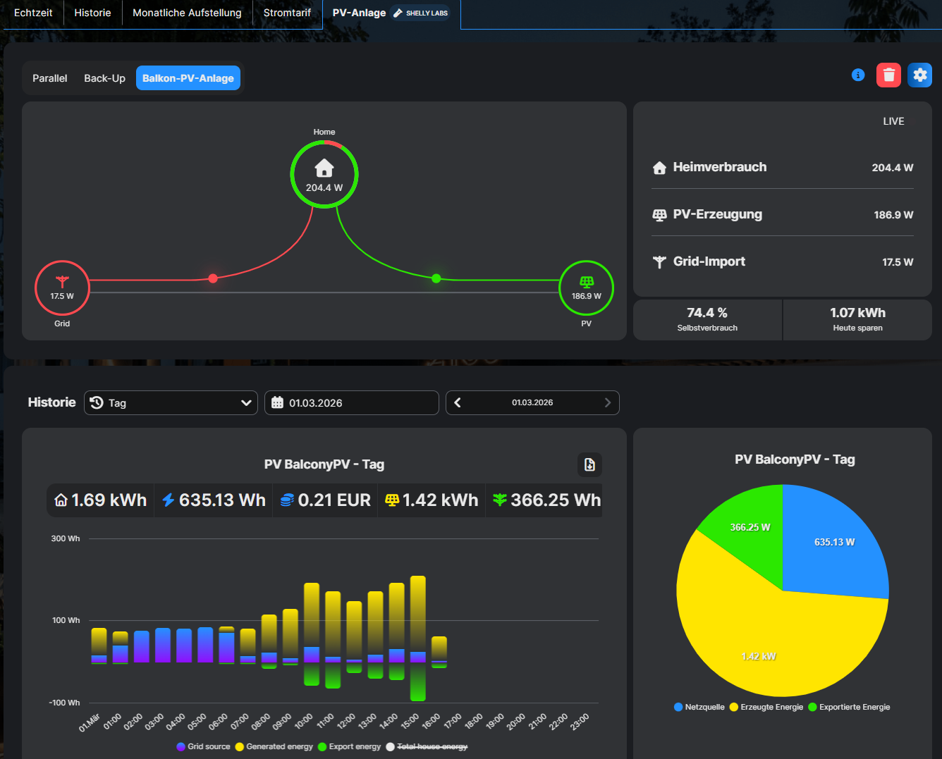

Shelly-App
Viele haben Shelly-Devices im Einsatz
ein Shelly3EM(Pro) im Hausanschluss
wenn man sich dann noch Shelly1PM (Gen3/4) hinter dem Hub/Wechselrichter gönnt...
... dann kann eine Statistik auch so aussehen, wie im folgenden Bild:
- immer zuverlässig verfügbar (Shelly Devices puffern Daten, Cloud-Ausfälle merkt man gar nicht)
- Daten downloadbar (CSV)
- Gesamtüberblick bezüglich Haushalt verfügbar (Netz-Bezug, Haushalts-Einspeisung von PV und Netzeinspeisung) auf einen Blick
- Energieverteilung auch im Detail sichtbar und gut konfigurierbar
- Daten bleiben auch erhalten bei Gerätewechsel
- ganz unabhängig von der Zendure Cloud
- nur Geräte der Shelly-Welt, Zendure Hub kann allerdings integriert werden (zumindest die alten)
- Zendure Hub einbindbar in die Statistik
- Tages, Monats, Jahresstatistik immer on the fly aktuell
- Kosten: zusätzlich keine, die Shelly App ist kostenfrei nutzbar
- Cloud based, zuverlässig

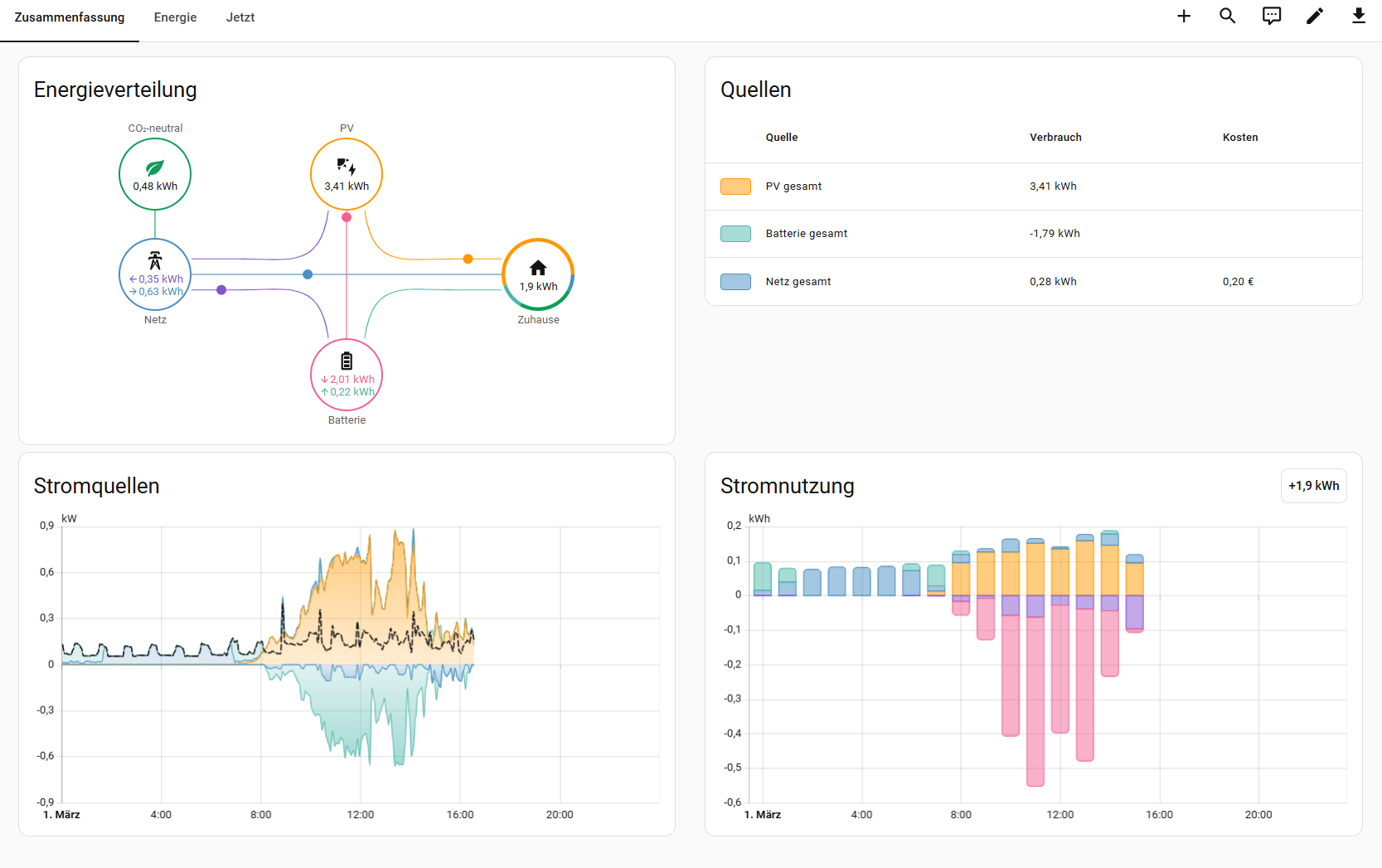

HomeAssistent
liefert ein Energie-Dashboard, dass nur zu konfigurieren ist und alle notwendigen Daten der beteiligten Geräte (Hub, Wechselrichter und Smartmeter, Plugs und Aktoren unter einem Dach vereint (keine Programmierung erforderlich)
- tolle grafische Aufbereitung
- Haushaltsüberblick (insbesondere wenn weitere Energieerfassungsgeräte im Einsatz sind)
- keine Beschränkung auf bestimmte Hersteller (hier trifft sich eigentlich alles)
- Gesamtüberblick bezüglich Haushalt verfügbar (Netz-Bezug, Haushalts-Einspeisung von PV und Netzeinspeisung) auf einen Blick)
- sehr guter Detailblick samt Kennzahlen (Autarkie, Eigenverbrauch.....)
- abhängig von der Verfügbarkeit der Datenlieferungen (bei lokalem Betrieb => 100% zuverlässig, Datenlieferung von der ZendureCloud bei mir zu 99% zuverlässig)
- Viele Details der Energieverteilung können sichtbar gemacht werden
- Kosten: kommt drauf an: KEINE, wenn HW vorhanden, HA kann virtualisiert auf jeder HW laufen, Beispiel: HA-Green (Einstieg): 140€
- größtes Ökosystem (2500 Hersteller), es gibt nix was es nicht gibt
- Open Source
- alle Daten liegen lokal, Daten werden lokal von den Devices abgerufen
Alle folgenden Darstellungen entstehen NUR durch Konfiguration des Energie-Dashboards.
