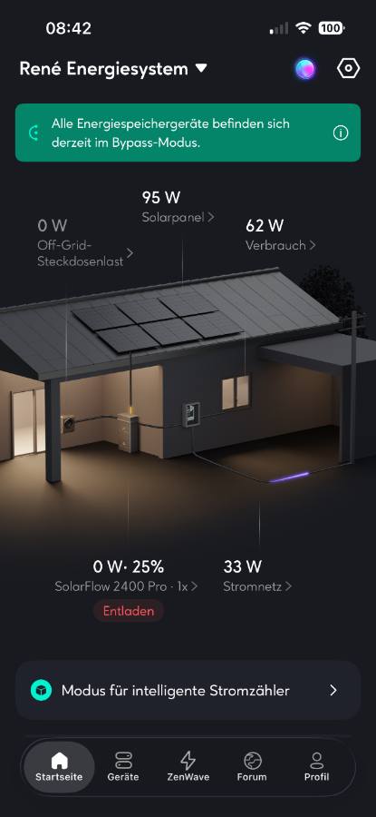

SolarFlow 2400 Pro, Firmware V1.0.2: Wenn der Akku nachts bis zum eingestellten Mindest-SOC entladen wird, bleibt das Gerät morgens im Bypass-Modus. PV-Überschuss wird ins Netz eingespeist, obwohl der Akku bei Mindest-SOC steht und laden müsste. Erst wenn ich den Mindest-SOC manuell von 25 % auf 24 % ändere, startet die Akkuladung. Danach kann ich wieder auf 25 % zurückstellen.
Wenn ich den Mindest-SOC z.B. generell nur auf 10-15% einstelle. Dann springt der WR morgens garnicht an. Auch alle anderen Verbraucher am offgrid Anschluss werden dann nicht versorgt.
Setup:
600 Watt WR an offgrid Steckdose
Solarflow 2400 Pro + 1x AB3000L Batterie
PS: weitere Solarmodule und ein 2000 Watt WR sind im Zulauf
