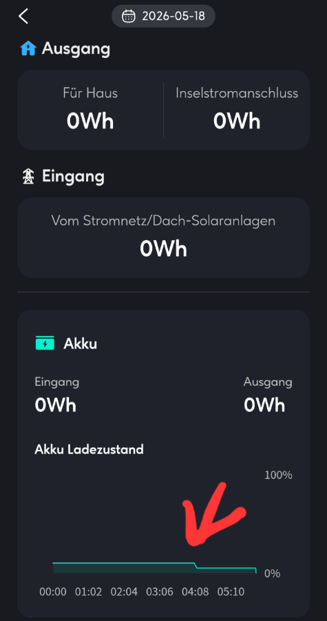

Mein SolarFlow 2400 AC+ macht seit ein paar Tagen Nacht (aber immer zu unterschiedlichen Zeiten) ein Sprung von der eingestellten Untergrenze 10% auf 5%. Gestern früh sogar dann nochmal auf 4% was ein Nachladen aus dem Netz zur Folge hatte. Ich habe im Forum gelesen, dass ein sich bei Vollladung kalibriert, kann es damit zusammen hängen? Denn wetterbedingt war der Speicher nun länger nicht voll.

Weiß jemand wie es dazu kommt. Shelly war erreichbar und die Werte wurden auch in der App richtig angezeigt. Passiert sowas öfter?
