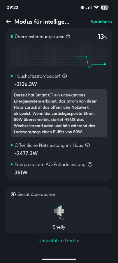

Seit dem Firmware-Update auf V1.0.19 funktioniert der CT-Modus nicht mehr korrekt. Das HEMS erkennt die Einspeisung meiner Fronius-PV-Anlage als "unbekanntes Energiesystem" und verhält sich komplett falsch: Anstatt den PV-Überschuss (ca. 2400W) in den Speicher zu laden, entlädt der SolarFlow 2400 AC aktiv mit 351W. Vorher lief alles einwandfrei.
In der App sehe ich folgende Werte:
• Haushaltsstrombedarf: −2126W
• Öffentliche Netzleistung: −2477W
• AC-Entladeleistung: 351W
• Übereinstimmungskurve: 13%
Die App zeigt diese Warnung:
"Derzeit hat Smart CT ein unbekanntes Energiesystem erkannt, das Strom von Ihrem Haus zurück in das öffentliche Netzwerk einspeist. Wenn der zurückgespeiste Strom 50W überschreitet, startet HEMS das Wechselstrom-Laden."

Nichts hat geholfen. Das System hat vor dem Update mit exakt derselben Konfiguration problemlos funktioniert. Ich vermute einen Bug in V1.0.19 im Umgang mit externen PV-Anlagen (Fronius), die nicht im Zendure-Ökosystem registriert sind.
Hat jemand dasselbe Problem nach dem Update auf V1.0.19? Gibt es einen Workaround oder eine Möglichkeit, auf die vorherige Firmware zurückzusetzen?
