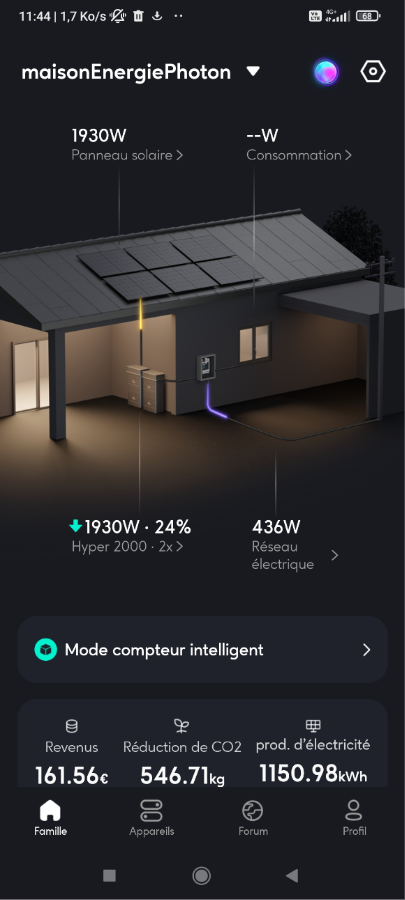

Je constate que l'hyper 2000 ne récupère pas l'énergie injectée vers le réseau par un système existant à base de micro onduleur lorsqu'il charge ses batteries.
Ma configuration est deux hypers 2000, 3 batteries ab2000s sur chaque hyper. Un système existant de production photovoltaïque à partir de 4 micro onduleur emphase.
Sur la photo, on constate que les deux hypers chargent leurs batteries avec une puissance de 1930Watt à partir des panneaux photovoltaïques qui fournissent 1930Watt. Par conséquent, les deux hypers n'envoient rien vers la maison. Mais à ma grande surprise, malgré le fait que 436Watt est envoyé vers le réseau Enedis, les deux hypers ne leconsomment pas alors qu'ils peuvent recevoir 1200Watt chacun sur leurs entrées bidirectionnelles 230 VAC.
Est-ce normal ? Quelqu'un a une solution ? Tim ou une personne de chez Zendure peut confirmer ce problème et proposer une solution ?
