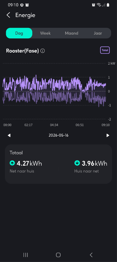

Sinds 3 dagen de AC2400+ met 4accu's.
Regelstrategie staat op SlimmeMeter volg P1
12 zonnepanelen met Solaredge omvormer
Ons huis gebruikt 's avonds 400w en 's nachts 150w.
Maar het systeem blijft continu wisselen tussen de 2000w laden en ontladen.
Nu lijkt het erop dat het ontladen veel te hoog ingezet wordt en dat via de p1 weer gezien wordt als terugleveren en dat het systeem dan weer op laden overgaat en weer doorschiet naar 2000w laden enz. enz. enz. En dat bijna elke minuut
Waarom is het systeem niet instaat om een stabiel beleid vast te houden en de P1 om en nabij de 0 (+/-50w) te houden ? Zoals beweerd wordt ?
Nu wordt zelft 's nachts veel energie uit het net gehaald en terug geleverd. Wat zeer onwenselijk is......
Zijn er een settings waarbij
- 's nachts niet geladen mag worden ?
- het ontladen stabieler verloopt ?
