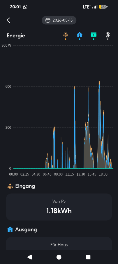

Zendure SolarFlow 800 Pro (aktuell nur AC-seitig angeschlossen).
Erweiterung: Zwei zusätzliche Module an einem Zendure SolarFlow 800W Hybrid-Wechselrichter (ohne Akku).
Steuerung: Ein Shelly 3EM im Schaltschrank steuert das Hems-System (Nulleinspeisung). Der Modus für den untergeordneten Stromzähler ist korrekt konfiguriert.
Das Problem:
Ich habe festgestellt, dass der neue Hybrid-Wechselrichter vom SolarFlow 800 Pro regelrecht ausgebremst wird. Sobald beide im Hems-Modus laufen, erzeugt der Hybrid-WR fast gar keinen Strom mehr.
Meine Beobachtung:
Nehme ich den Hybrid-Wechselrichter aus dem Hems-System heraus, erzeugt er plötzlich wieder ganz normal Strom. Es scheint so, als würden sich die beiden Geräte bei der Abfrage der Shelly-Daten gegenseitig blockieren oder die Priorisierung falsch verteilt werden.
