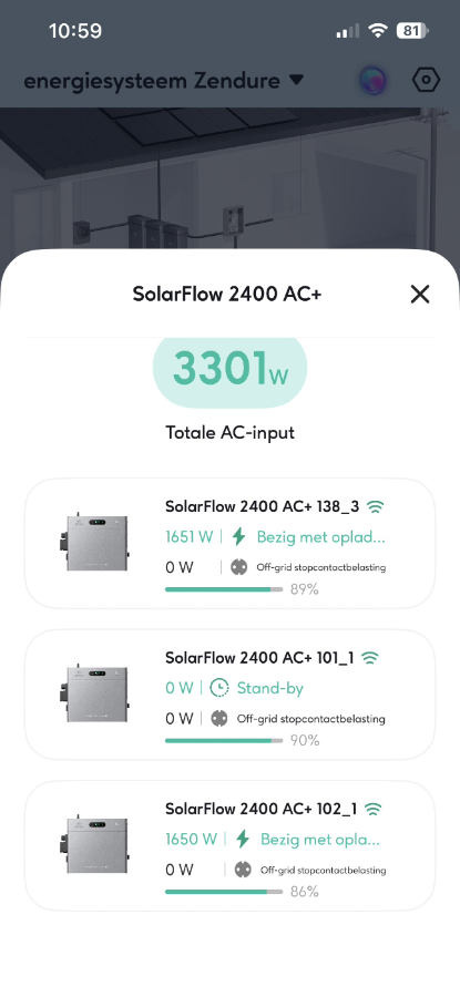

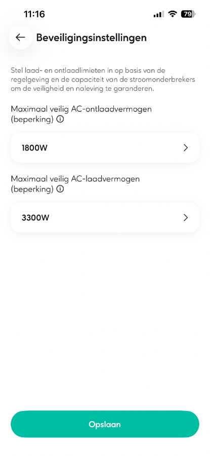

Ik heb het laadvermogen staan op 3300watt en HEMS aan staan met 3 SF2400AC+ omvormers met ieder een extra batterij AB3000L eronder. (Laadvermogen staat nu nog laag ingesteld omdat alle 3 de systemen op aparte gedeelde groepen zitten, dit verandert wanneer ze alle 3 op vaste groep zitten).

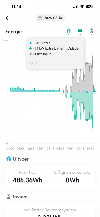

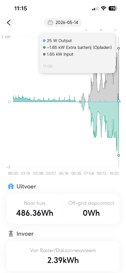

Normaal gesproken delen de SF2400AC+ de wattages in de HEMS onderling dus 1100+1100+1100=3.300 watt totaal. Als er dan 1 SF2400AC+ vol zit dan krijgen de andere 2 nog maar 1100+1100=2.200watt. Wat dan beheersbaar is. Nu zie ik deze ochtend dat de HEMS dit niet meer deed. Deze verdeelde de 3300 watt over 2 SF2400AC+ met de verdeling 1650+1650=3.300watt ????
In de toekomst ga ik de batterijen als ze op eigen losse groepen zijn aangesloten, zetten op 9000watt totaal bij het laden, dus 3000+3000+3000=9.000watt (piek wattage van mijn zonnepanelen ligt net wat hoger) betekent het dan dat als 1 SF2400AC+ vol zit dat de totale wattage verdeelt wordt over de andere 2 SF2400AC+. Dus 4500+4500=9.000watt. Dan springen de stoppen er bij mijn uit want dan gaan deze over de max belasting van 1 groep heen?
Dit moet toch niet kunnen in HEMS.
