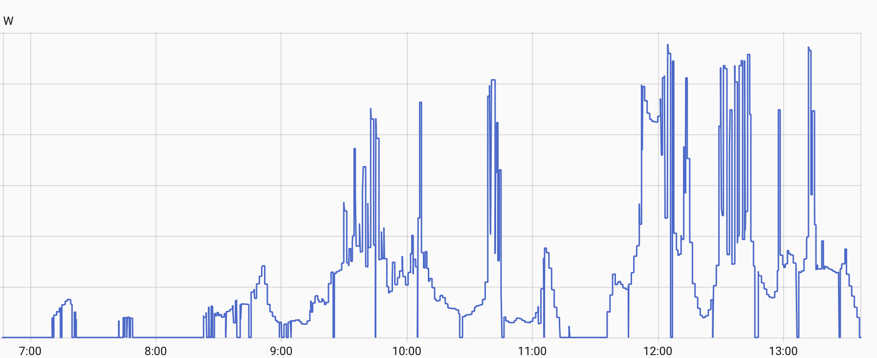

Ziehe mal die Leistungskurve auf.
Was war für ein Wetter an dem Tag ?
Eigenheit (aller) MPPT ist, dass sie kontinuierlich den besten Lastpunkt suchen, d.h das beste Produkt aus Spannung und Strom ermitteln. Das machen die mehr oder wenig häufig….erst recht bei aktuellen Aprilwetter …..dann enstehene diese Kämme in den Lastkurven …..
MPPT findet diesen optimalen Arbeitspunkt dynamisch, indem es Spannungsschwankungen bei wechselndem Sonnenlicht oder Temperaturänderungen ausgleicht.
Bei Zendure ist das sehr ausgeprägt……eigentlich kein Grund zur Sorge. Warum die Tracker zum Teil bis 0W runterfahren erschließt sich mir auch nicht…..bei mir sind das senkrechte Striche runter bis auf Null, in einer logischen Sekunde und damit defacto ohne echte Leistungseinbuße.
Es können auch Datenproblem sein……. Am Ende ist es es NUR DIE Grafik, die halt
💩 aussieht….. wenn die Leistung sonst stimmt…….
Und Sieht hier nicht anders aus …Es ist krasses Aprilwetter gerade.
