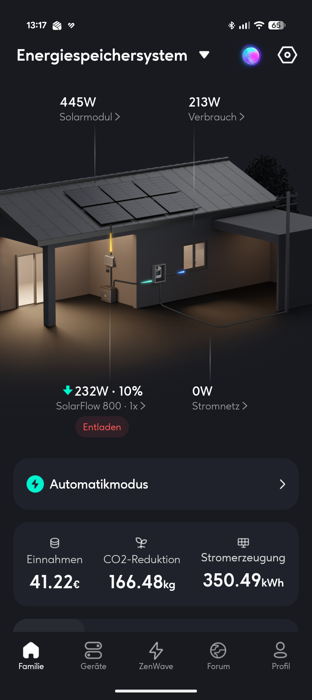

seit einigen Tagen ist mir aktiv aufgefallen, dass der SolarFlow 800 nicht mehr aus dem Bypass Modus kommt. Ausgangszustand:
Ich deaktiviere den HEMS und aktiviere ihn darauf wieder, schon geht die überschüssige Energie wieder in den Akku:

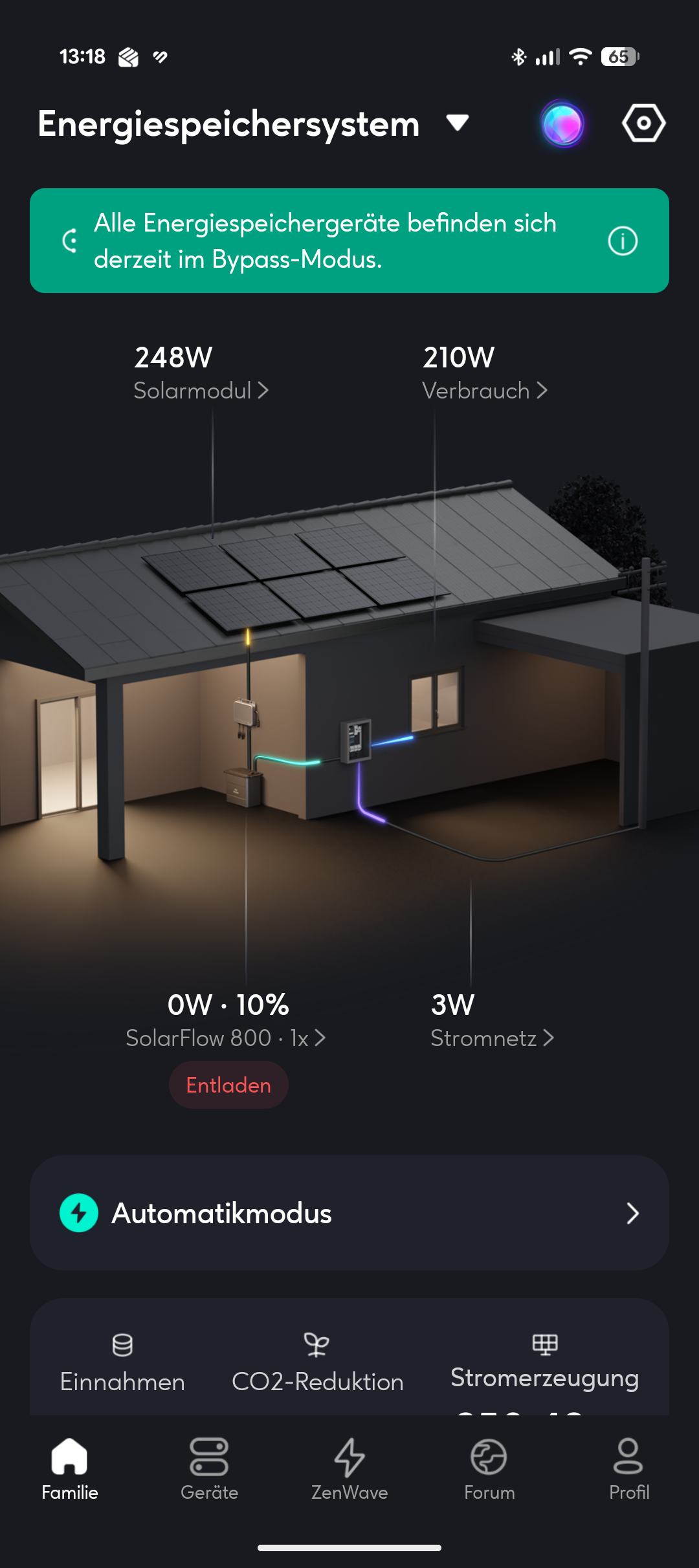

nach 1-2 Minuten hört er auf zu laden, geht in den Bypass Modus und drosselt die Solarleistung:
erhöhe ich den Hausverbrauch, erhöht er die Solarleistung:
Warum wird plötzlich mit dem Energieüberschuss nicht der Akku geladen, sondern einfach die Leistung gedrosselt??? Das hat in der Vergangenheit sonst immer gut funktioniert. Ein Neustart des kompletten Systems brachte keine Änderung. Das Phänomen tritt auf, sobald der Akku den Status "Entladen" erreicht. Ich bekomme ihn so nicht mehr geladen, wenn der Bypass ständig aktiv ist. :-(
