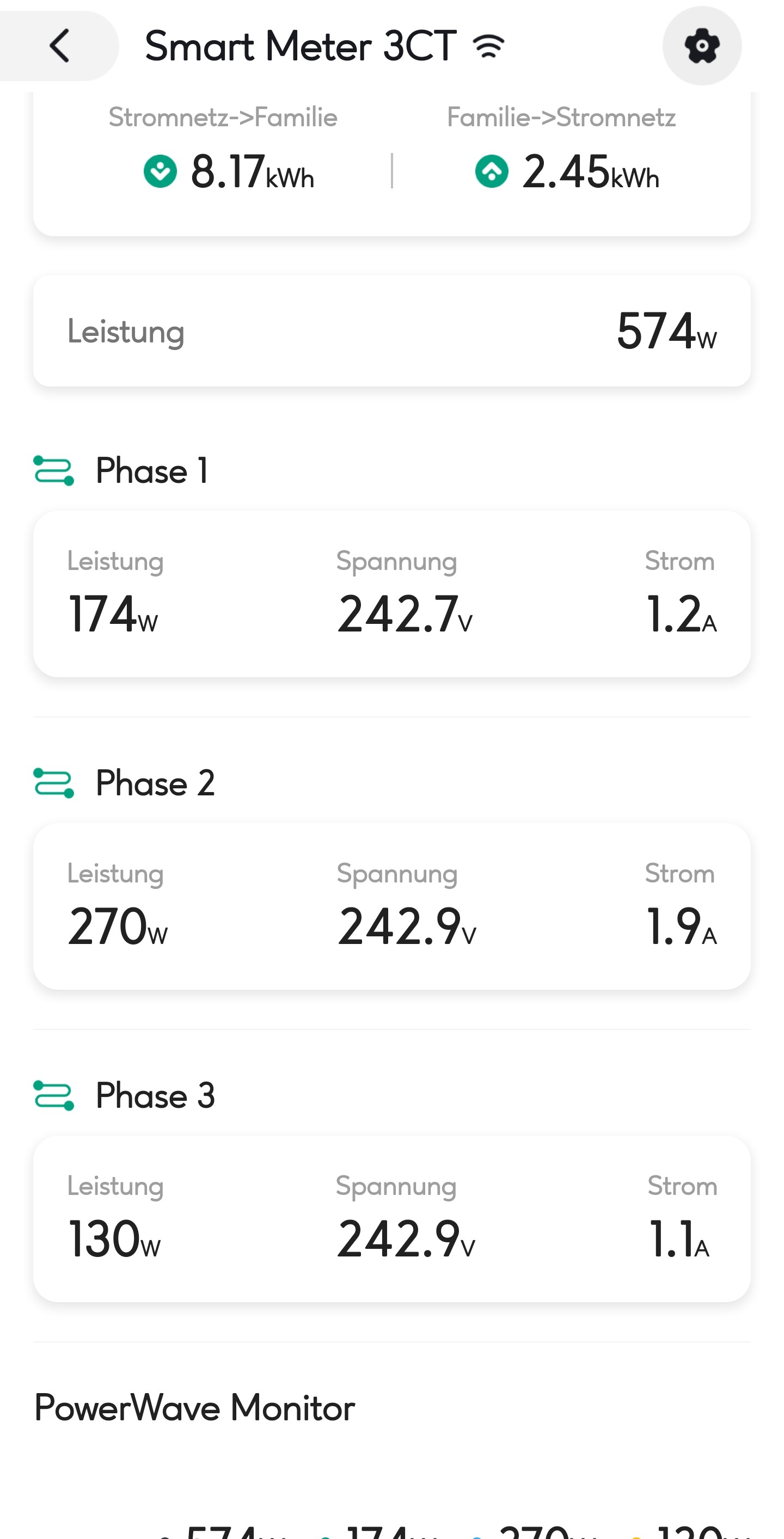

ich habe einen SolarFlow 2400 Pro mit AB3000 Akku. Ich habe jetzt endlich seit letztem Samstag den SmartMeter 3CT verbaut. Natürlich anfängliche Probleme mit den Werten gehabt aber nach einer kurzen Recherche den Tip von Peter gefunden mit den Zuordnungen. Alles angepaßt und funktioniert.
Laut Stromzähler vor Ort, Bitshake Lesekopf (für Homeassistant) und Zendure-App passen dann die Live Werte des Verbrauchs. Jetzt aber das eigentliche, denke ich, Problem:
Wenn ich bei Geräte auf SmartMeter 3CT gehe zeigt er mir die Leistung mit 174W, Spannung 242,7V und Strom 1,2A an. Laut Rechnung komme ich da aber auf ca. 292W und nicht auf 174W wie angezeigt. Habe ich da einen Denkfehler?
Desweiteren muss ich beim SmartMeter in den Einstellungen immer MQTT aktivieren um die Werte in Homeassistant zu haben, deaktiviert sich von alleine, gibt’s da eine Lösung für?
