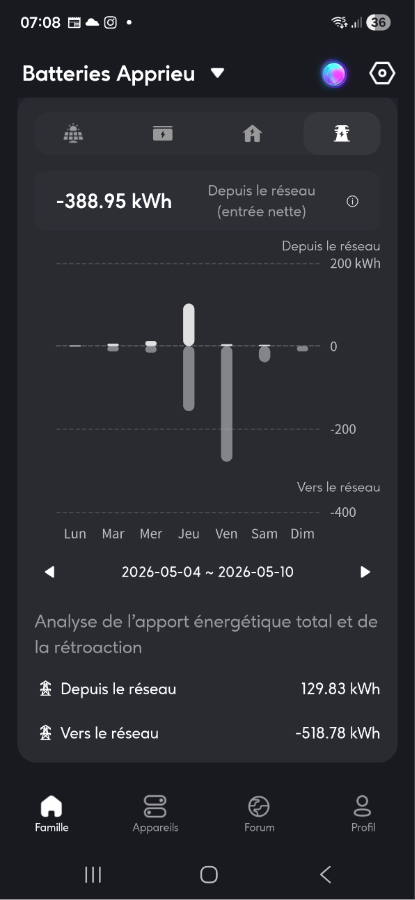

Semaine dernière un bug a ete observé sur les système surveillés par des shelly pro3em.
Ce compteur d énergie etait la référence en terme de contrôle d'injection en 2024 début 2025 durant la transition entre le satellite CT monitor et le smart 3CT de zendure.
La conséquence est la corruption des donnes d'injection et de consommation.
Toute la semaine concernée est corrompue le mois de mai et l'année 2026 en conséquence.
Ainsi les analyses en terme d efficacité d autoconsommation calculée et affichée sur l'application sont fausses.
Il serait judicieux de supprimer les donnes des 2 journées impactées par ce bug pour retrouver des donnees qui ont un sens.
Quelle solution Zendure compte donner pour résoudre ce problème
