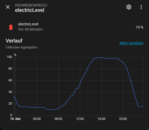

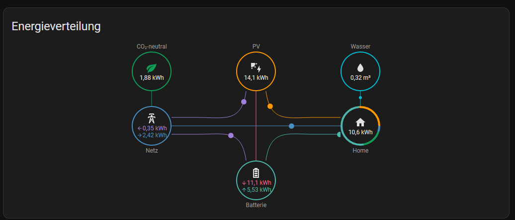

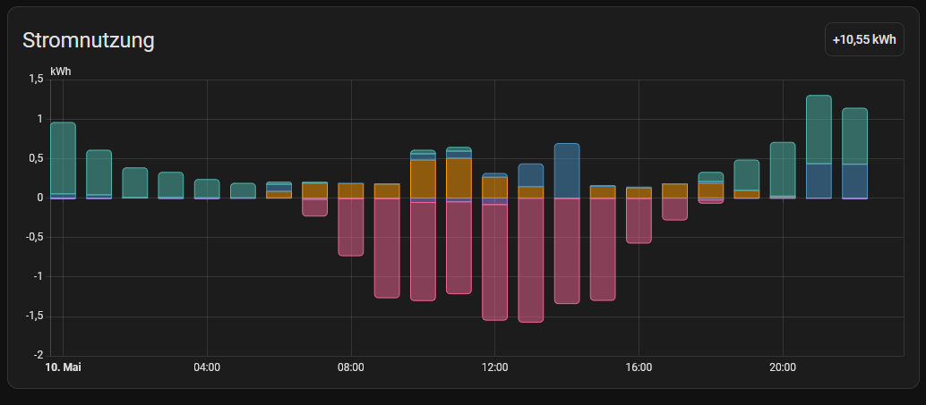

Habe das System heute mit 11,1 kwh beladen und nach Entnahme von vllt 3-4 kwh geht der SOC von 99% auf 15% runter.

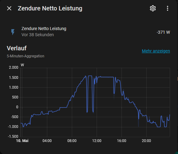

Lade/Entladekurve, habe max 1600W laden und max 1000W entladen festgelegt

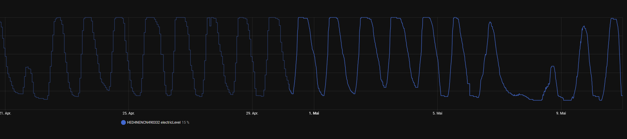

und ja ich weiß um das System zu kalibrieren muss es immer wieder auf 100% kommen, das war aber in den letzten Wochen sehr sehr sehr häufig der Fall, auch über mehrere Stunden bei 100%
Also wie kann denn das System so krass daneben liegen? Das kann doch nicht normal sein? Da müssten doch locker noch 6-8 kwh nutzbarer Energie in dem Ding sein?! Was soll ich jetzt machen?

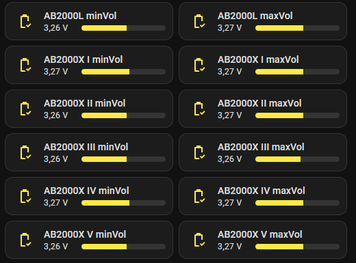

Spannungen:
Wäre für Hilfe sehr dankbar..
