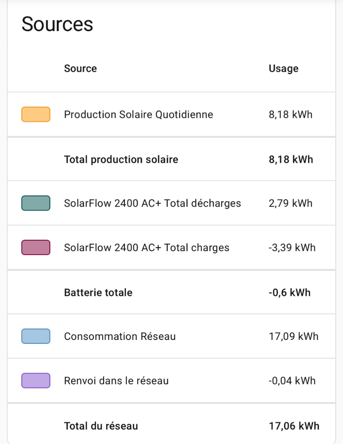

Dans Home Assistant, comme j’ai créé un capteur virtuel qui décale la consommation de 50w (je consomme toujours 50w du réseau), cela me permet d’avoir des renvois dans le réseau beaucoup plus faibles que dans HEMS. De plus, dans HA, tout le matériel est en liaison locale, ce qui permet d’avoir un temps de réaction très court et limiter encore les pertes.

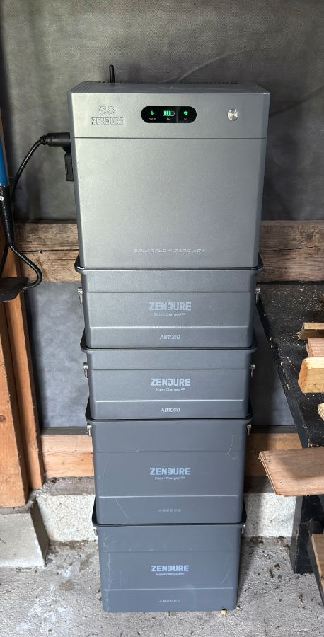

Puis j’ai décidé de me séparer de mes 2 Hyper pour simplifier mon système et éviter les petits conflits ou blocages qui pouvaient survenir. J’ai donc maintenant uniquement le Solarflow 2400 AC+ avec 2x AB1000 et 2x AB2000 soit environ 8,16kwh de stockage. Donc pour ceux qui se demandent si les anciennes batteries AB1000 et AB2000 sont compatibles avec les nouveaux modèles, c’est un grand Oui 👍.

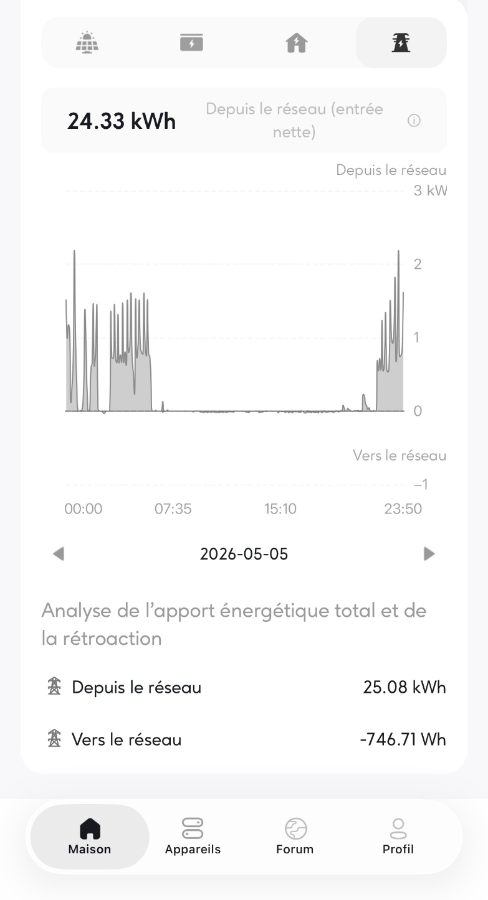

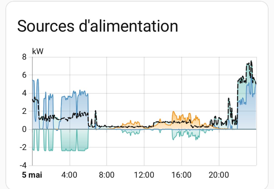

Début Mai, j’ai voulu redonner sa chance au HEMS et au mode Zenki. Le Solarflow fonctionne bien mode Zenki, la réactivité est bonne mais le mode Zenki est trop nébuleux pour l’instant. Sa stratégie de recharge n’est pas cohérente avec ma consommation ou la météo et en plus il y a trop de renvoi dans le réseau à cause du tampon de 50w.

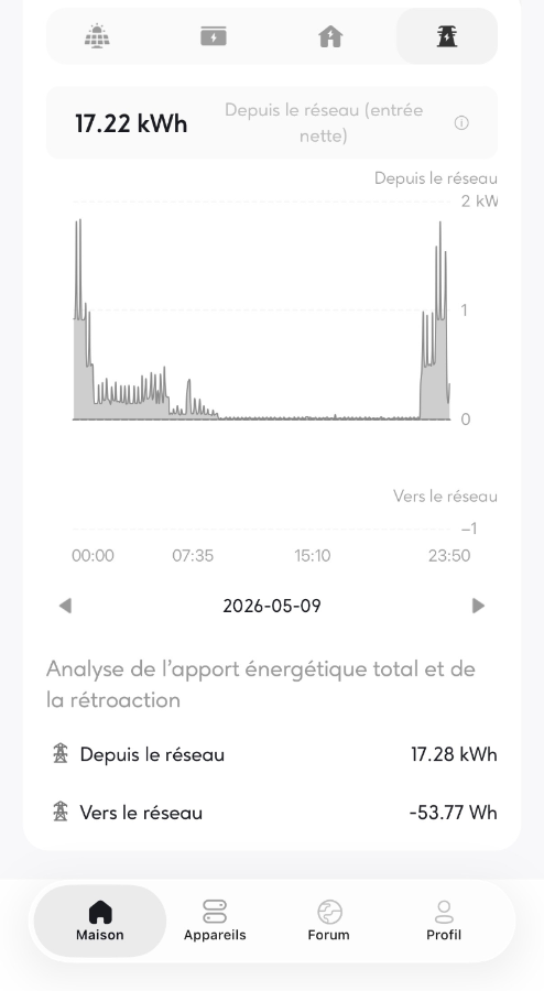

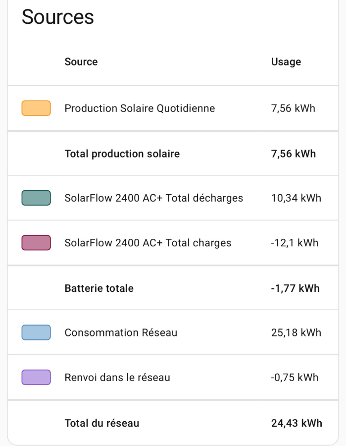

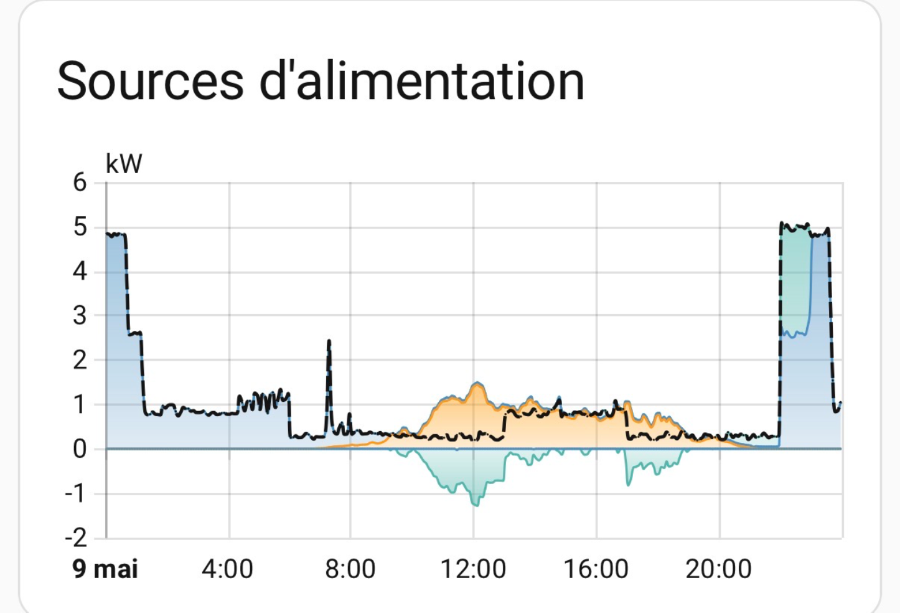

Je suis donc repassé sur HA et depuis la mise à jour de l’intégration Zendure en 1.3.1, le Solarflow 2400 AC+ est parfaitement intégré. Résultat, une réactivité améliorée et une meilleure optimisation du stockage et donc du système.
