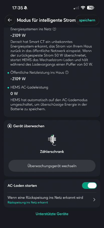

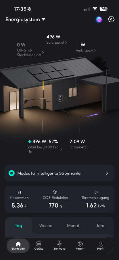

Nach dem Anschluss der PV-Module an den Zendure Solarflow 2400 Pro trat das Problem auf, dass das System ausschließlich über die angeschlossenen PV-Module geladen hat. Der intelligente Stromzähler-Modus funktionierte in diesem Zustand nicht mehr korrekt, wodurch auch keine zusätzliche Ladung über AC möglich war.
Die Ursache lag offenbar in der Kommunikation beziehungsweise Steuerung über den Shelly Pro 3EM, welcher für den intelligenten Stromzähler-Modus zuständig ist. Nachdem der Shelly Pro 3EM einmal neu gestartet wurde, funktionierte das gesamte System wieder ordnungsgemäß. Anschließend konnte der Zendure Solarflow 2400 Pro sowohl den intelligenten Stromzähler-Modus korrekt nutzen als auch wieder über AC nachladen.
Das Problem ließ sich somit durch einen einfachen Neustart des Shelly Pro 3EM vollständig beheben.
