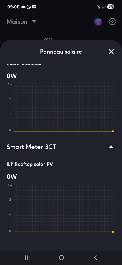

J’ai un compteur 3 CT configuré en monophasé. Actuellement, j’utilise le canal L3 pour l’arrivée EDF.
J’ai des panneaux solaires sur le toit et je souhaite mettre une deuxième pince sur L1 (déclarée en rooftop solar).
Le pont entre les phases est bien en place.

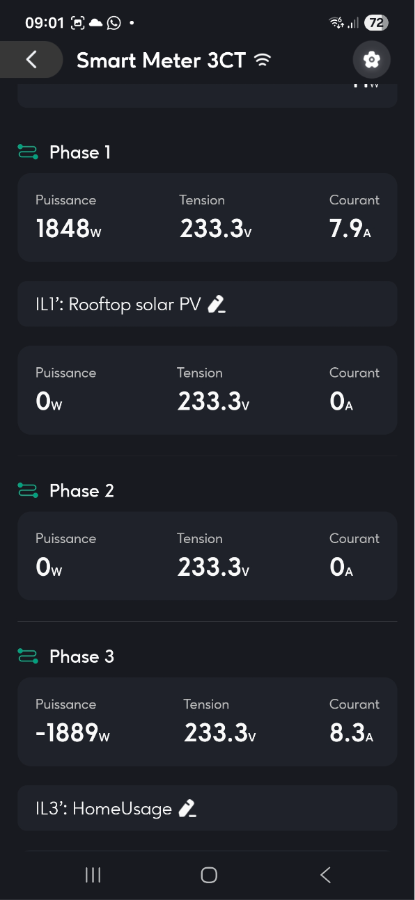

En mode monophasé 3CT, l’entrée L1 reste toujours à 0, quel que soit le sens de la pince.
En mode triphasé, l’entrée L1 s’affiche correctement et les valeurs correspondent à la réalité.
Le SolarFlow 2400 AC+ n’utilise plus L3 comme référence : il fait la différence entre les deux puissances et ne charge qu’avec le delta.
Dans la vue principale, la production solaire reste pourtant à 0, quel que soit le sens de la pince, alors que dans la vue 3CT les valeurs semblent correctes.
Où est mon erreur ?
