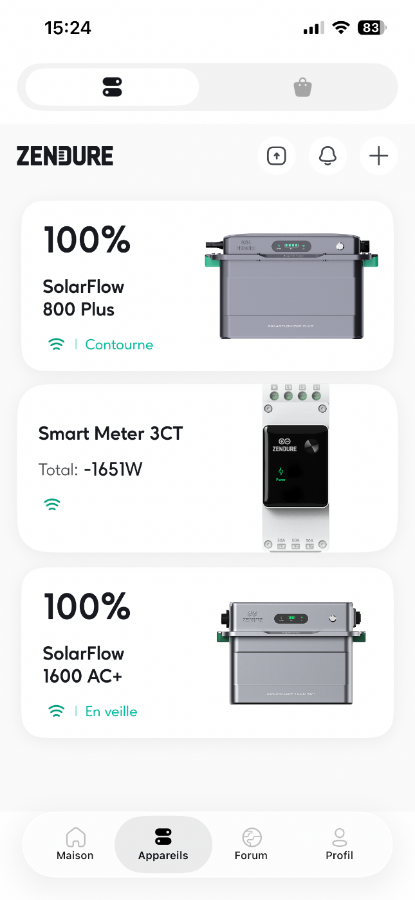

Bonjour la communauté , aujourd’hui je vous fait part de mon expérience d’utilisation de mon Solarflow 1600AC+ ,

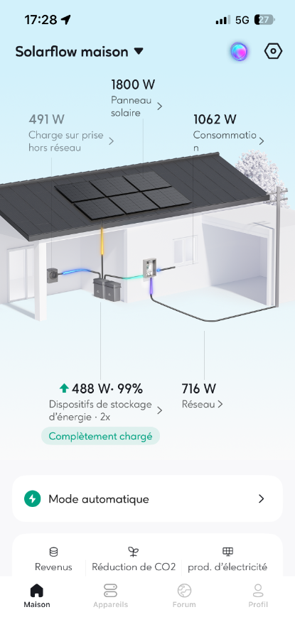

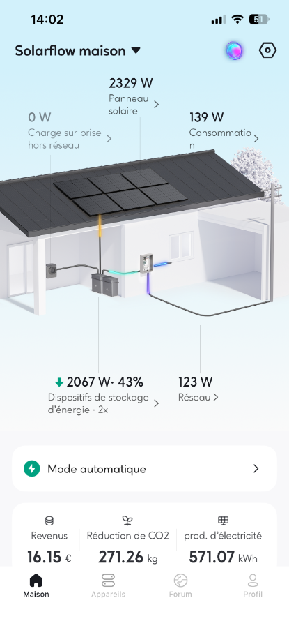

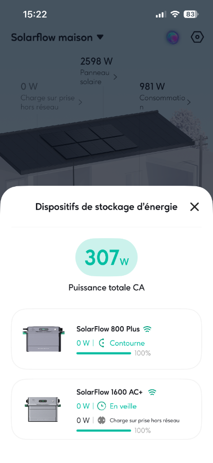

Au quotidien , mes panneaux solaire alimente la maison et charge mes batteries ( j’ai 4000w de PV et un solarflow 800+ et un smart CT) et le soir les batteries prennent le relais et la nuit le système gère selon les tarifs et conserve une ré se rêve de sécurité ( 20%en hiver et 15%en Été pour ma part ).

- Le mode automatique : celui dont j’utilise en ce moment et qui fait le boulot et je pense le meilleur mode pour la plupart des utilisateur , il suit les flux énergétiques, optimisé l’autoconsommation,limite l’injection réseau et garde une logique simple , ça fonctionne très bien

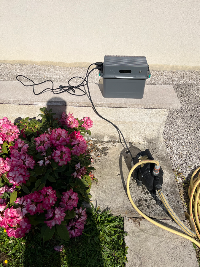

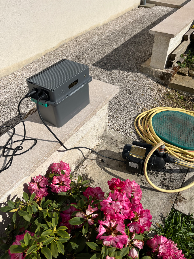

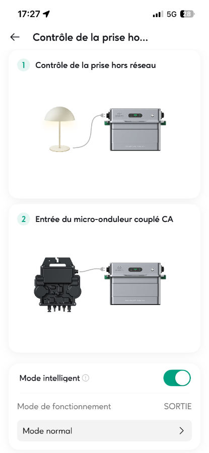

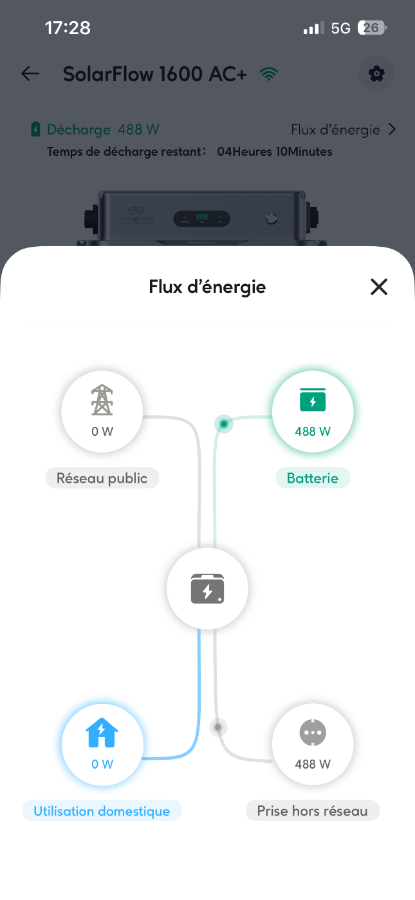

- La prise hors réseaux : elle fonctionne parfaitement , je l’utilise avec ma pompe à eau qui n’a pas de prise électrique à proximité et elle ne rechigne pas , j’ai essayé de branché jusqu’à 1400w ( je n’est pas de batterie additionnel donc limité à 1400w et 1600w avec batterie additionnel et jusqu’à 2200w branché avec assistance réseau ) et cela fonctionne correctement sans coupure .Je n’est pas essayé la fonction recharge avec la prise n’ayant pas d’onduleur avec système plug and play .
