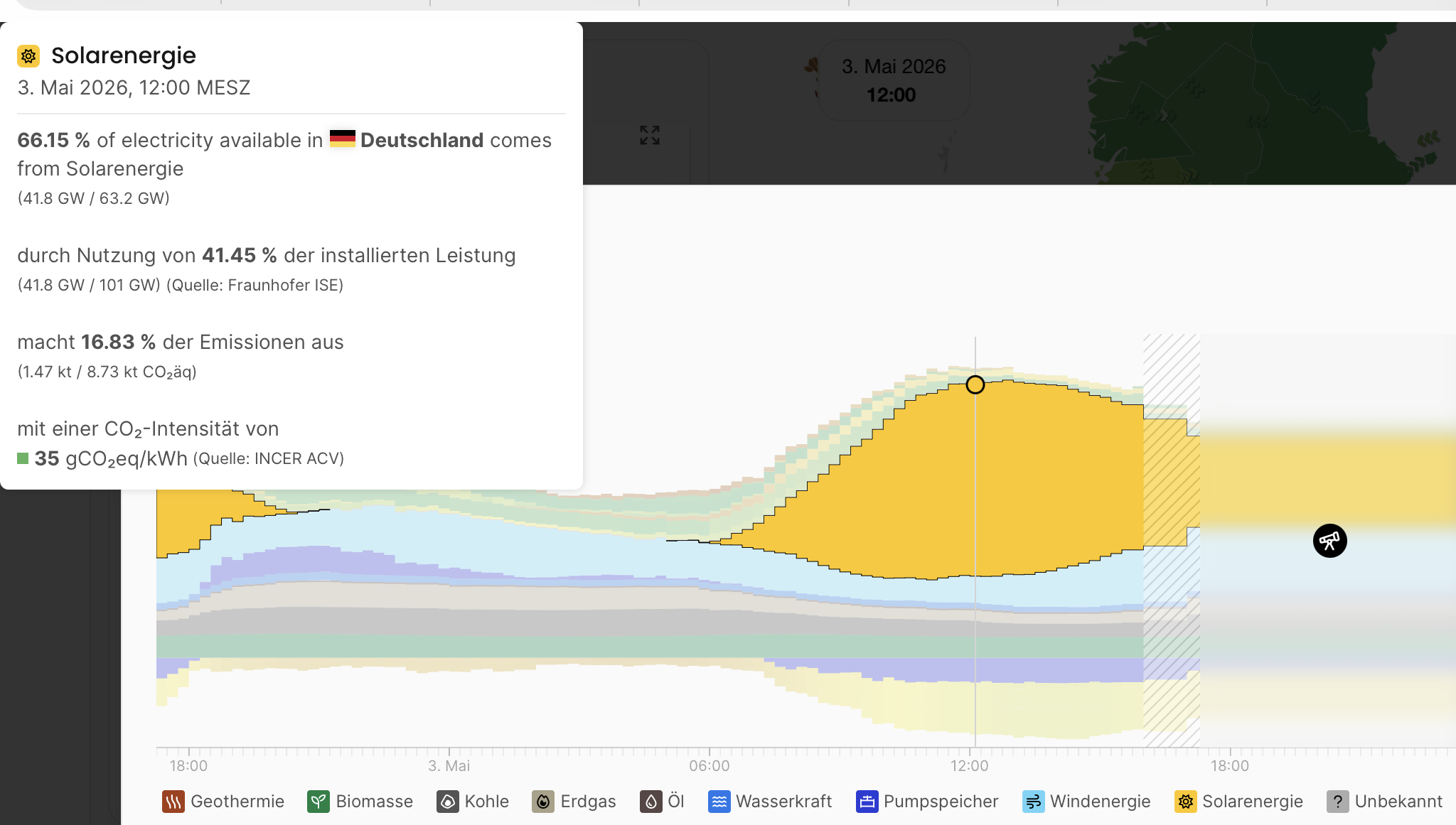

Wir schauen mal auf den 3.Mai (und so sahen zuletzt viele Tage aus, kein EInzelfall)
- 66% Abdeckung durch Solar: Geil, oder?
- Nur 41% der installierten PV Kapazität genutzt: Ups, Nanu
Und was ist mit den anderen knapp 60%? Abgeschaltet, Stillgelegt…whatever
Die Überschüsse waren so groß, dass Deutschland exportiert hat gen Norden und Belgien. Dabei wurden die verfügbaren Leistungskapazitäten bereits zu fast 100% genutzt. Wir werden die Energie also auch nicht los, weder dort wo sie entsteht noch woandershin (selbst wenn wir wollten). Geht nur noch Abschalten.
Überschüsse (Angebot ist größer als Nachfrage) sind genauso schlecht wie Unterdeckung (Angebot ist niedriger als Nachfrage). Beides hat Einfluss auf die Netzfrequenz, und die ist heilig bei 50Hz (49,8…50,2 ist tolleriert). Und hier fängt Netzstabilität an (oder hört auf). Und hier ist netzdienlich relevant.
Als der Anteil an PV noch nicht so groß war….war das Einspeisen natürlich sehr netzdienlich und vor Jahren war das für mich selbstverständlich: Ja klar: „Meinen Überschuss können alle haben. Logisch, Was gutes tun...keine Kohle verbrennen...und so“
Aber an solchen Tagen wie dem 3. Mai ist Energie ins Netz pumpen nicht mehr netzdienlich und setzt die Netze unter Druck.
