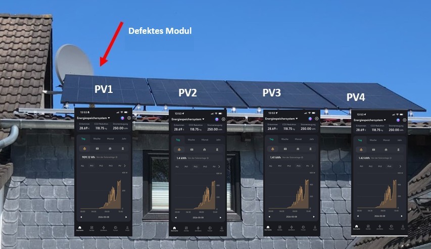

Bei diesem „Testaufbau“ fiel mir schon auf, dass ein Solarpanel weniger Leistung erzeugte, als die anderen drei. Allerdings konnte hier nicht ganz sicherstellen, dass besonders diese Platte exakt die gleiche Ausrichtung wie die anderen Platten hatte.
Nach der Montage auf unserem „freien“ Dach bestätigte sich dann meine Vermutung. Auf dem Dach sind die vier Platten neben einander angeordnet. Ohne externe Einschränkungen!
In der App zeigte der Solareingang PV1 von der SolarFlow z. b. 190W, die anderen Drei lagen alle bei 290W(+-2). Das Ergebnis spiegelte sich dann auch im Tagesreport im gleichen Verhältnis dar.
Im Vorfeld hatte ich bereits das betreffende Modul mit anderen Kabeln und an einem anderem Eingang am SolarFlow 2400Pro angeschlossen. Durch diesen Test stellte sich heraus, dass die Ursache für die mindere Leistung ganz klar am Modul liegt.
