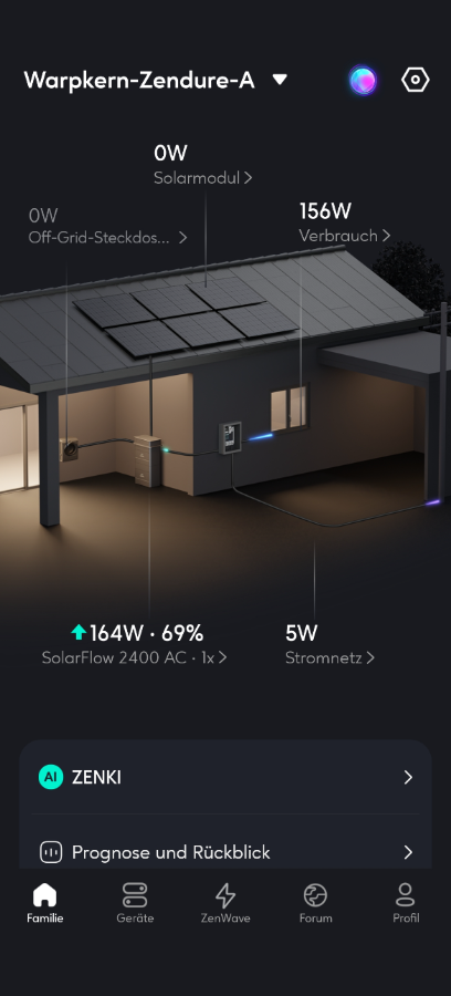

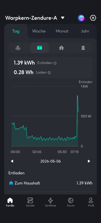

Hab seit zwei tagen immer mal das Problem, daß der Speicher nicht geladen wird. Oder das die Leistungsabgabe deutlich unter der Einstellung liegt.

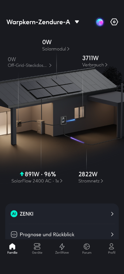

Bedarf an leistung: 3,8kW, Entladung nur 0,8kW aber eingestellt 2,8kW.

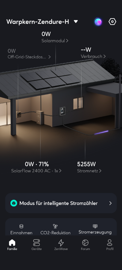

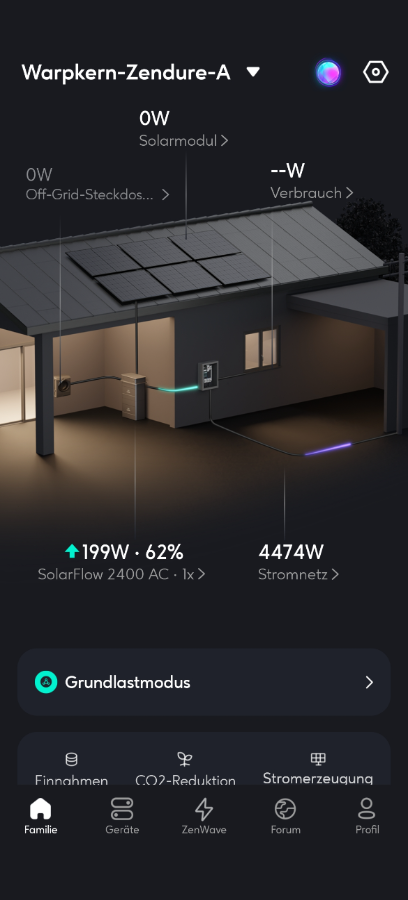

Speicher laden will er auch nicht. 1kW eingestellt, es liegen 4kW an...Ladung 0,0...
Das System stand dabei auf Zenki beim laden. Hab dann auf Intelligente Stromzähler gestellt und die Leistungsabgaber funktionierte...aber laden nicht!

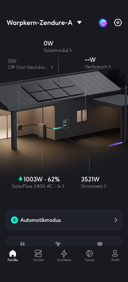

Hab jetzt auf Automatik umgestellt, jetzt wird geladen.
