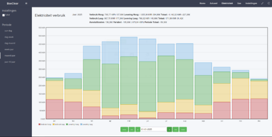

Even mijn situatie voor plaatsing van de SF 2400ac 5,7 Kw en SF 2400ac+ 2,4 Kw, in tussen woning met 2 personen.
Opwekking PV installatie 3600
Import van net 1760
Direct eigen gebruik 870 = 24%
Export deels saldering 2730
Totaal eigen gebruik 2630 Kwh / Jaar
Bron: gedetailleerde energie logger jaar 2025
Legenda: rood import hoog, geel laag, groen export hoog, blauw laag

Export van oktober t/m februari omslaan, van maart t/m september zo veel mogelijk naar eigen gebruik.
Totaal theoretisch mogelijk: 1000 Kwh. Zullen we niet bereiken zijn al tevreden met 80%.

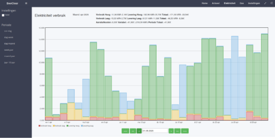

Normaal heb ik in maart een import van bijna 6 Kwh/dag, zakt gelijk naar iets meer dan 1 Kwh import/dag.
In april hebben we genoeg aan 26 Kwh import voor de hele maand / 30 = 0,87 Kwh / dag.
Het is nog een beetje glazen bol maar als we het voorzichtig doorrekenen komen we per jaar op 1000 Kwh import en nog 1500 export met nagenoeg geen waarde.
Het doel is mogelijk iets te optimistisch maar realistisch.

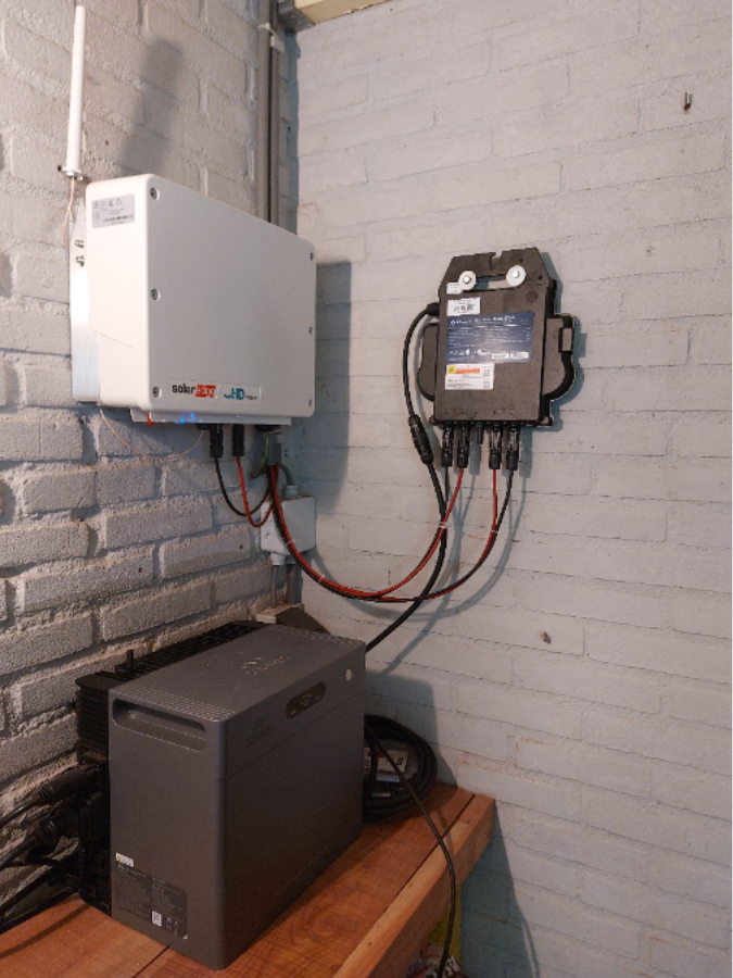

OFF-GRID OPSTELLING:
Kunnen we SF unit direct met PV panelen voeden om energie zekerheid te hebben bij net
uitval in deze onzekere tijden ?
Het toeval: een van de optimisers van de solar edge installatie ging defect. Even doorpakken en DC kabel door getrokken en een EZ1-M 800 micro omvormer geplaatst en deze aangesloten op off-grid wcd van de SF 2400ac+ werkt perfect.
Zie inleidende foto.
Wel een hoger stilstand verlies omdat omvormer actief blijft a 24 W maar gelukkig hebben we voldoende overschot welk nagenoeg niks opbrengt.
Door de SF2400ac+ in een extra energie systeem plaatsen en deze in te stellen op vaste ontlading met de basis last voor de nacht wordt deze de volgende dag door de 2 PV panelen weer volledig opgeladen, meestal is deze half weg de dag al vol en wordt rest direct naar het net gestuurd.
In het najaar / winter pluggen we de EZ1-M 800 direct in het net maar staat alles wel klaar voor de onverhoopte net verstoring.
