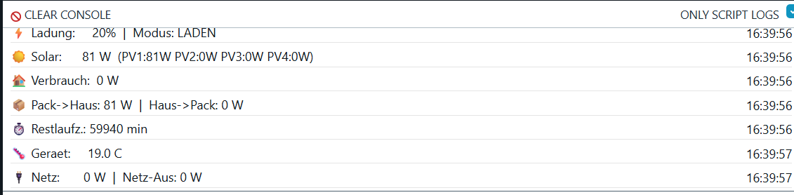

Ein Shelly-Script:
- alle 60 Sekunden eine Logausgabe in der Shelly Konsole (siehe Bild 1)

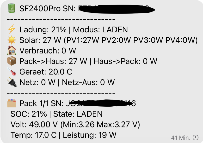

- alle 60 Minuten eine Nachricht auf Signal & Co (Wenn man sich noch einen API-Key bei Callmebot (kostenfrei) besorgt, dann bekommt man die Informationen frei Haus auf sein Whatsapp oder Signal.....Konto geschrieben)
Das Shelly-Script liegt hier (Achtung NUR für zenSDK-fähige Geräte ab SF800 aufwärts)
https://github.com/surfer1264/Zendure-Stuff/blob/main/shelly_script/HubControl
NUR IP-Adresse ändern im Aufruf
und dann funktioniert das "out of the box"
Falls Ihr den MessageBot nutzen wollt (dringende Empfehlung) , folgt der Anleitung in meiner Doku zum AkkuWatchDog hier =>
https://github.com/surfer1264/Zendure-Stuff/wiki/Shelly-Script-Akkudaten-auslesen
Und der WatchDog ist auch nice, funktioniert für ALLE Hubgenerationen auf nem Shelly Device
Mit CallmeBot ist man immer informiert, was abgeht WELTWEIT ohne HA & Co
