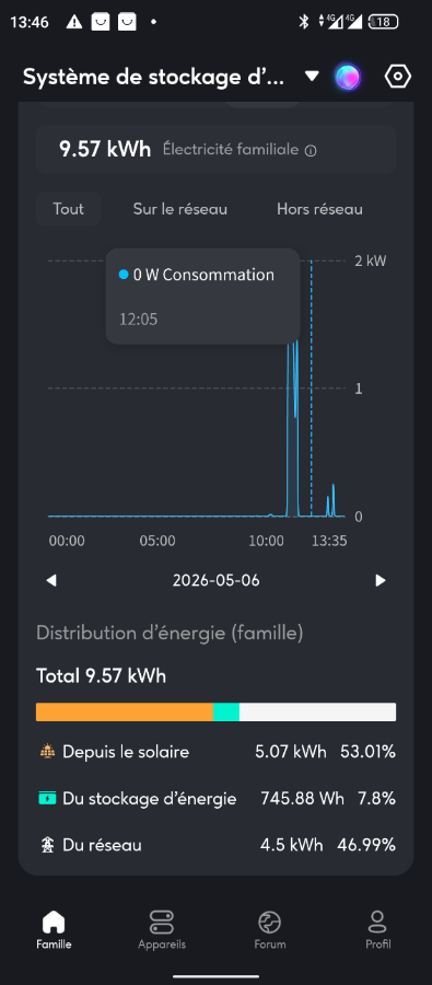

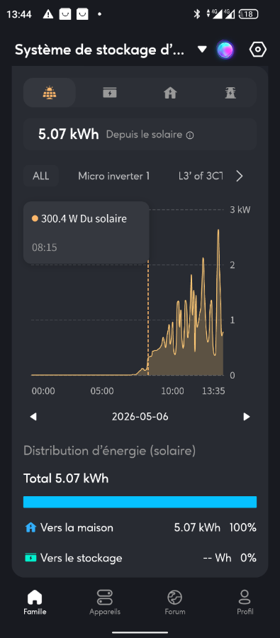

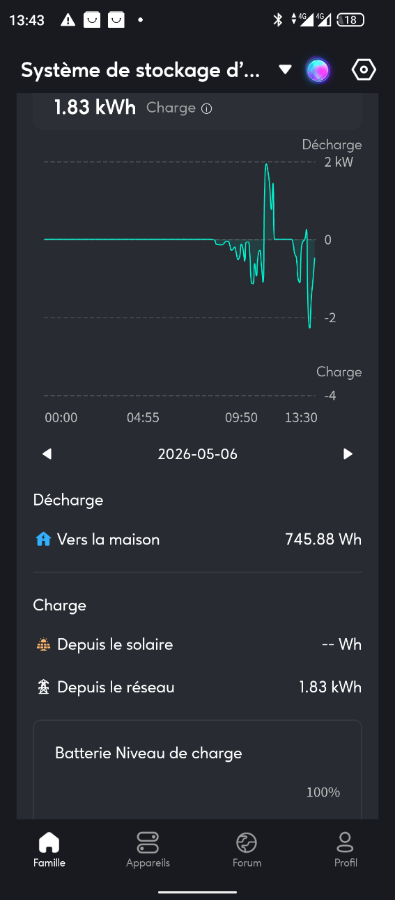

J'ai une installation avec un solar Flow et un 3CT qui est configuré pour charger avec l'électricité produite qui n'est pas directement consommé par la maison. La production des panneaux solaires est bien mesurée avec une sonde et s'affiche bien dans l'application.
Hors, le diagramme de chargement et déchargement indique que je charge avec le réseau, ce qui est inexacte. Par suite, les autres diagrammes sont aussi inexactes. Dans le diagramme de la consommation de la maison, la décharge de la batterie apparaît. Il devrait aussi figurer la somme des charges pour une meilleure compréhension.
