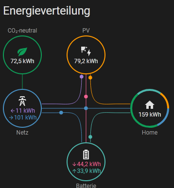

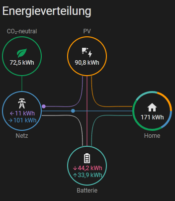

P.S: Hier mal im Vergleich für letzten Monat.
"Gesamte Solarenergie" als PV Sensor:
"Gesamte Hausenergie" als PV Sensor:
