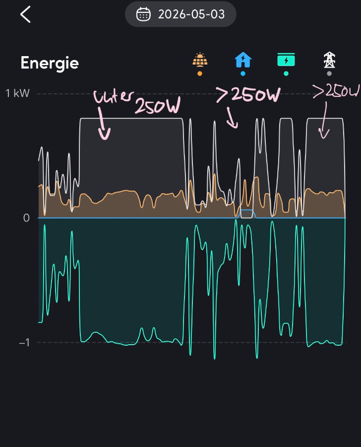

Ich beobachte folgendes Problem bei meinem SolarFlow 800, verbunden mit einem 400W PV Panel und einem AB2000:

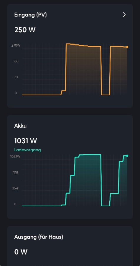

Wenn der SolarFlow AC lädt (wegen niedrigem Strompreis im Automatikmodus, oder auch manuell so eingestellt) und die Sonne scheint (PV über ca. 250W) dann bricht das AC LAden ab und der SolarFlow geht in den Standby. Das geht so ein paar Minuten, dann startet alles wieder von vorne.
Wenn die PV Last unter ca. 250W ist, lädt er normal AC durch bei 800W.
Ich habe schon beide PV Eingänge getestet, gleiches Verhalten. Auch ist es egal ob der SolarFlow vom HEMS gesteuert wird, alleine arbeitet oder ich manuell AC lade, der Fehler ist reproduzierbar.
