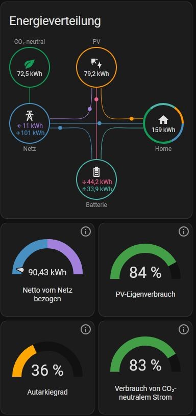

Hi, ich habe mir deine Kollage mit Interesse angeschaut.
Wir sind auch zu dritt, ohne Hund.
Unser Jahresbedarf liegt jedoch bei etwa 2100kWh, trotz Durchlauferhitzer muss man vllt sagen ;-)
Seit 01.03. steht hier ein 800 Plus mit 910Wp, Gesamtinvestition 600€.
Home Assistant lief hier schon, und die Möglichkeit darüber alles zu regeln war mein Kaufgrund für Zendure.
Am besten Tag im März wurden 5,3kW (DC) Ertrag erreicht.
Der Akku war in den letzten zwei Monaten nahezu täglich Mittags voll.
Wenn er dann in den Bypass geht lasse ich bei Bedarf die Waschmaschine oder Spülmaschine laufen.
Trotzdem wurde mehr produziert als benötigt und gespeichert werden konnte.
Da kommt natürlich die Frage auf, sollte ich mir einen zweiten Akku holen?
Schwierig finde ich...
Einerseits würde ich natürlich alles was ich produziere auch nutzen wollen.
Anderererseits:
-Im April waren es nur noch knapp 5kW (DC) Spitze pro Tag, das wird zum Sommer hin also noch weniger, also auch der Überschuss
-Nach einem sonnigen Tag ist der Akku meist erst um 5 Uhr morgens leer.
Es gab aber auch Tage wo morgens noch 30% drin waren.
Würden wir also einen zweiten Akku überhaupt leer kriegen, wenn gute Tage aufeinander folgen?
-Wirkungsgrad liegt aktuell bei ~ 77%, von den im April eingespeisten 11kWh wären also nur 8,5kWh aus dem Akku gekommen.
Also gerade mal 2,80€ mehr Ersparnis im April durch mehr Speicher, und das wird zum Sommer hin ja auch weniger.
Bei dem aktuellen Kurs des AB2000X weiß ich nicht ob der Akku sich jemals amortisieren würde.
Was viel besser aussieht, seit der Installation haben wir bereits 160 kWh eingespart, also knapp 55€ :-)
So sah der April aus:
