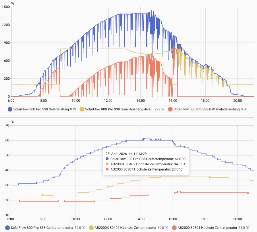

Hier mal ein kleines Diagramm meines SolarFlow 800 Pro mit Solarleistung, Ausgangsleistung und Temperaturverlauf der eigenen Batterie sowie einer zusätzlichen AB2000:
Einspeiseleistung war da noch konstant auf 800W von 9:00 bis 17:00 eingestellt, bricht jedoch kurz nach 13:00 etwas ein, sobald die Temperatur des SolarFlow 800 Pro 60°C erreicht. Also offensichtlich eine Drosselung in Folge der Gerätetemperatur. Zendure sollte die Temperatur auch in der App anzeigen, nicht jeder hat HomeAssistant um an den Wert zu kommen.
Ich habe am Wochenende dann doch mal einen Lüfter angebaut und warte jetzt mal wieder auf einen richtig sonnigen Tag um zu sehen wie sich die Temperatur dann verhält und ob er weiterhin drosselt.
